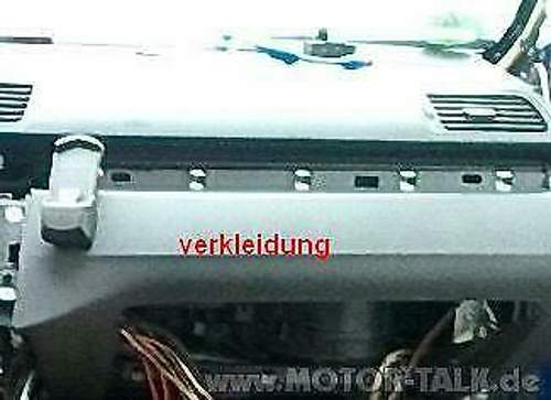

hi,
muss das hier ma ausgraben, die verkleidung um den HSF rum, ist das ding einzeln oder hängts mit dem armaturenbrett zusammen? wegen den sichtbaren spalt drumherum, sollte es ein seperates/ausschraubbares teil sein. was meint ihr? zumindest gehts beim golf 5. welche bezeichnung hat diese verkleidung? denn bis jetzt blieb die suche erfolgslos.
zweck, würde gerne die innenausstattung von grau auf schwarz umrüsten. ich hoffe es scheitert nicht an dieser blöden stelle
danke and ciao
Zwischenablage01
gibt es nicht einzeln. Hängt mit dem Armaturenbrett zusammen
