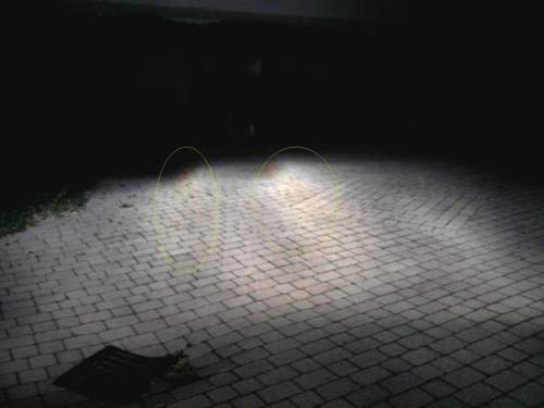

Bin heute mal mit dem 3BG meines Vaters gefahren. Baujahr 2004, ~180.000km Laufleistung, Licht recht häufig eingeschaltet.
Bei meiner Fahrt ist mir nun aufgefallen, dass das Licht generell recht schwach auf der Brust ist, und sich zusätzlich noch 2-3 dunklere "Flecken" im Lichtkegel abzeichnen. Diese Flecken "entstehen" durch einen recht hohen Gelbanteil an den betreffenden stellen. Hab die Stellen auf dem Foto markiert. Auf dem Bild sieht es so aus, als ob die Flecken heller wären, dem ist nicht so.
Ich persönlich gehe davon aus, dass die Brenner einfach langsam den Geist aufgeben? Sind meines Wissens noch die Ersten.

Würde sagen, ist normaler Verschleiß. Ich habe erst auch Farbveränderungen bemerkt, später startete ein Brenner schlecht, wenn es kalt war. Brenner ersetzt, alles wieder gut.
zunächst mal brenner tauschen, wenn das nichts bringt, scheinwerfer tauschen
habe ich auch schon durch, bei mir waren die scheinwerfer einfach fertig gewesen. neuen scheinwerfer drin und siehe da, es werde licht 🙂

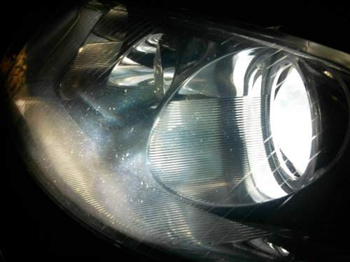

Das äußerste Glas des SW ist in meinen Augen vollkommen in Ordnung. Es sieht natürlich nicht aus wie neu, aber diese winzigen Unreinheiten sind mit Sicherheit nicht der Grund für die für Xenonbrenner geringe Lichtausbeute oder die Flecken. So viel Licht kann das minimal verdreckte Glas nie im Leben schlucken. ^^
Aber macht euch bitte selbst ein Bild. Die Verschmutzung sieht auf dem Foto ein klein wenig schlimmer aus, als es tatsächlich ist.
(Handycam 🙄)
Foto0131
