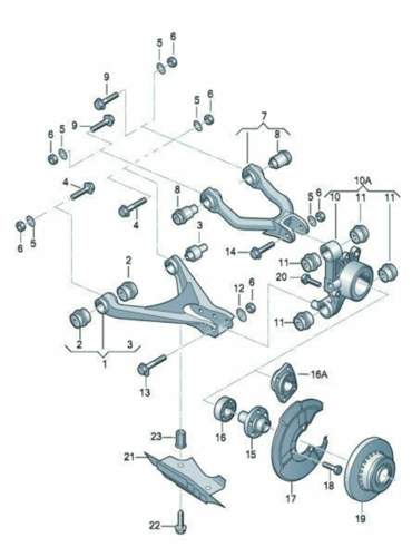

Wer hat sich diese Buchsen schon mal in die Hinterachs-Querlenker gesetzt und kann was zu Fahrverhalten und Haltbarkeit sagen?
Hinterachse wäre bei mir richtig fällig und mangels Erfahrung würde ich gerne möglichst hochwertig, gut und haltbar reparieren bzw instandsetzen...

Aber die Meinungen gehen da auseinander. Die einen sagen fährt sich gut, die anderen bereuen den Umbau. Ich würde auch gerne erstmal einen Probefahren.
Mit den PU-Buchsen kann man sich dann ungeahnte Fahrwerks-Dröhnresonanzen einfangen die es bei Gummilager nicht so gibt.
