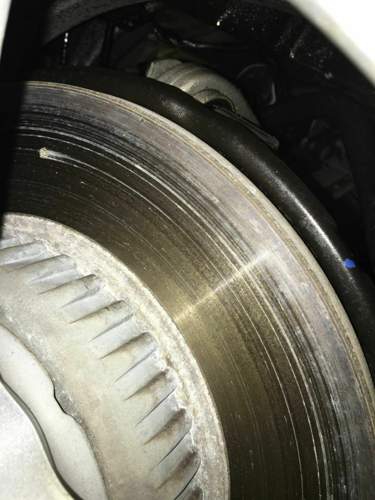

Hinten links, mit Blitz fotografiert sieht die unterschiedlichen anders fahren. Dazu ist jetzt noch gekommen dass der Bremskolben nicht gleichmaessig auf die Scheibe drueckt..jpg

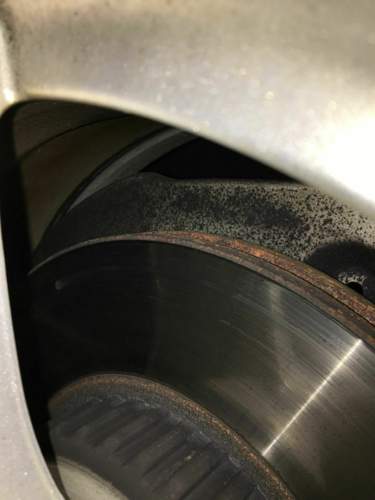

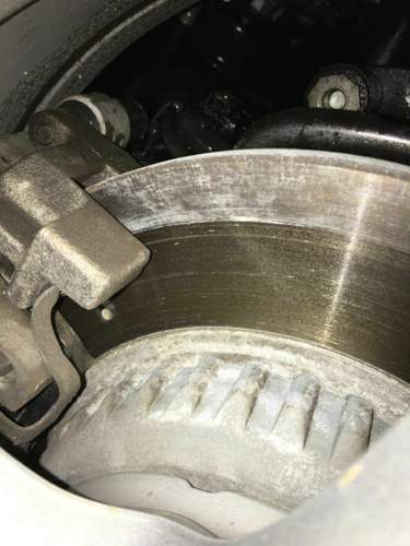

Hinten rechts: auch hier unterschiedliche Verteilung der Kraefte und auch die goldgelb angelassene Bremsscheibe.jpg
