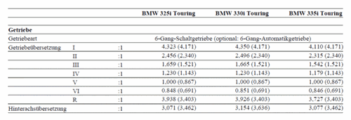

Kann jemand die Übesetzungen hier rein stellen vom Handschalter Steptronic und vom DKG und was die einzelnen Gänge erreichen an Geschwindigkeit.
Habe in der Richtung gesucht aber nichts gefunden.

Die Übersetzungen sind im Anhang aufgeführt. Zum Ausrechnen habe ich im Moment keine Muße 😉
Übersetzung
Mist, ein 330dA macht mich im Rückwärtsgang völlig fertig. Verdammt 😁
