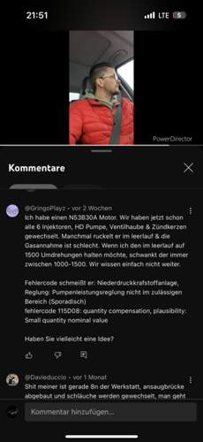

Woran würdet ihr sagen liegt das ?
Villeicht VANO/ Magnetventile
Beim N53 ist das aktuellste Index 11.
Beim N54 ist es Index 12.
Allerdings war der letzte stand, das BMW kaum Injektoren liefern kann.
