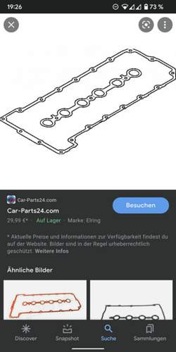

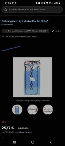

Wenn ich jetzt vdd für den e92 suche kommt nur das was auf dem Screenshot zu sehen ist also zylinderkopfhaube dichtungssatz aber das ist doch die vdd oder liege ich da jetzt falsch?
Vdd?
@Gabriel_rsk schrieb am 29. Dezember 2021 um 22:15:28 Uhr:
@SnowWhiteSedan schrieb am 29. Dezember 2021 um 21:34:44 Uhr:
Ich persönlich würde sie mitwechseln nicht dass irgendein Kontakt verölt ist oder so und man dann Zündaussetzer hat aber ob es jetzt wirklich notwendig ist weiß ich jetzt auch nicht
Ja ist das gleiche nur nicht die Zylinderkopfdichtung nehmen 😉
