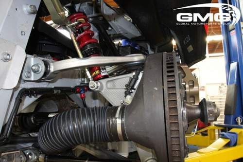

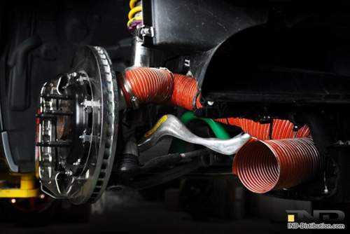

So sieht das dann aus.
1. Bild Audi R8 LMS Ultra
2. Bild BMW Z4 GT3
Dass die grundsätzlich anders ausschauen im Rennsport ist mir schon klar. Ich wollte nur die Aussage hinterfragen, dass man mit 250 auf null jede Scheibe tötet. Das will ich so nicht akzeptieren,weil das durchaus auch auf der AB vorkommen kann, wenn du mit 250 auf ein Stauende rast, dann willst du zum stehen kommen und danach nicht alles neu machen müssen. Ich denke die Performance Anlage steckt das weg, nur sollte man schnell wieder ins Rollen kommen und die Bremse wieder kaltfahren. Bei der Tarox F2000 habe ich auch gelesen, dass sie im Rennsport verwendet wird. In passender Dimension traue ich der das auch zu.
