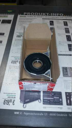

die Hardyscheibe habe ich vom Freundlichen geholt...beim Ausbau ist ferner aufgefallen, dass daß Mittellager der Kardanwelle komplett hinüber ist.
Schnell habe ich bei W+M das Mittellager von Febi , gab es nur von dem Hersteller geholt..
Wird morgen eingebaut...

Naja freilich, die Kardanwelle ist beim SMG/Automatik eine andere als beim Handschalter, demzufolge auch ein anderes Mittellager. Um das zu wechseln, wirst du eh in die Werkstatt müssen. Das muss ausgepresst/neu eingepresst werden. Dabei muss auch genau darauf geachtet werden, dass die Kardan wieder genau so zusammengesteckt wird wie vorher, sonst kannste die gleich zum neu Wuchten bringen.

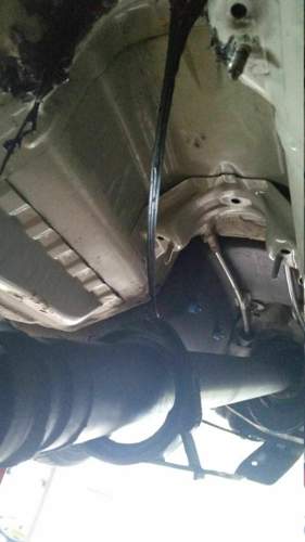

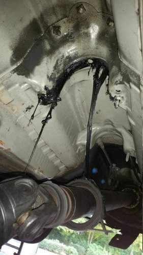

Beigefügt einpaar Bilder...wenn ich mit den Durchmesser der Kardanwelle angucke und den Innendurchmesser des Mittellagers, dann möchte ich behaupten, es wird nicht passen, oder ?
Ansonsten noch die defekte Hardyscheibe...und die neue von BMW..
Hier sieht man richtig, wie BMW die Scheibe bearbeitet hat also den eigentlichen Hersteller unkenntlich gemacht hat.

Was auch immer du jetzt hören willst... hast du nun das Mittellager für SMG oder Handschalter bestellt? Und wie schon gesagt, dazu wirst du in die Werkstatt müssen. Weil sone Kardanwelle neu wuchten zu lassen ist auch nicht ganz billig.
Selbst wenn das "Branding" entfernt wurde, denke ich ist das beim Hersteller geschehen, nicht bei BMW.
