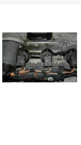

Kann auch sein das dein Öldeckel nicht mehr richtig schließt und das Öl am einfüll Stutzen raus gedrückt wird so war es bei mir als ich ihn kaufte. Das Öl sammelt sich in den Taschen bei den Zündspulen und läuft ab einer gewissen Menge dann runter und tropft auf dem Krümmer.

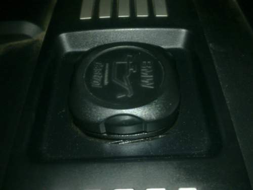

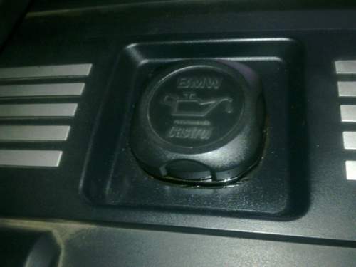

Hier auch die Bilder vom Motor bzw. dem Öldeckel. Es suppt nur an der linken Seite raus, also auf der Seite, wo auch der Kühlwasserbehälter ist; rechts am Motorblock ist alles trocken.
Ist was auffälliges am Öldeckel ?

Solltest vielleicht die Motorabdeckung mal abnehmen.
Falls du nicht weißt was das ist, die schwarze Abdeckung über dem Motor.
Wollte ich auch vorschlagen. Denn es sieht so aus als sei da an der Unterseite ne Ölspur zu erkennen. Also schwarze Abdeckung ab und mal nachgeschaut.

Ja das sieht man. Aber wenn die VDD in Ordnung ist, warum sollte man sie tauschen? Da gibt es nur den Öleinfüllstutzen oder es drückt aus den Zündspulen raus. Da hilft nur säubern und fahren und dann gucken wo es wieder ölig ist.
