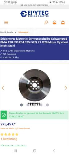

Da bei meinem 325eta 129ps die Kupplung den Geist aufgibt wollte ich direkt auf EMS umbauen. Habe dieses Schwungrad gefunden von Epytec, brauche ich auser dem Schwungrad noch irgendwas für den Umbau? Laut Epytec Email ist alles Plug an Play....

Genau lesen. Wieder und wieder, dann kommt's schon...
"erleichtert"
Na denn?
Nix Plug&Play. Da fehlen dann so 5kg, der Eta hat über 10,5kg, das Zweimassen sogar 12kg.
Das knurrt nett im Getriebe. Und die ausgeprägte Anfahrschwäche des Eta kommt dann super rüber ...😉
Wieso nicht plug und play? Kenn viele e30 Fahrer die unter 5kg Schwungscheibe fahren kein Rasseln oder anfahrschwäche ...es gab ja etas auch mit ems ab werk

Schau in den ETK und vergleiche die Gewichte.
http://de.bmwfans.info/.../
Es geht mir doch nicht um das Gewicht?! Ich will nur wissen ob es 1zu1 passt, hatte vor im 320 auch 5.5kg schwung keine Probleme gehabt. Will nur wissen ob es im eta passt, weil ich oft hier gelesen habe das es nicht einfach passt oder geht es da um den 122ps motor ohne Motronic
Da der E34 ausdrücklich aufgeführt ist: das ist bereits die Eingeber Motronik und am Schwungrad sieht man auch keinen Impulsgeber für die Zweigeber Motronik bis 86.
Plug&Play ist es schon, ein 129PS Eta ab 86 wird damit laufen, der hat 12,5kg am Schwungrad. Es fehlen dann aber 7kg am Schwungrad. Die Anfahrschwäche wird extrem ausgeprägt sein. Mit einem 7kg Rad schafft es der Eta nicht mal mehr, die Servolenkung bei aktiver Klimaanlage auszuregeln und würgt ab. Das ist dann harte Realität.

Also bei meinem nur servo, beim spezl genauso. Was passiert wenn ich das schwungrad vom 325i mit 8.5kg einbaue? Ist die Kupplung vom eta die selbe wie vom 325i? Weil 2 massenrad über 1000€ hinblättern will ich nicht, da für den eta nichts gibt
Das verrät dir ebenfalls der ETK.
http://de.bmwfans.info/.../#1226140_1
Die Reibscheibe ist bei EMS ein Universalteil 320i-325i + eta
Der Druckplatte bei EMS ein Gleichteil eta und 25i.
Und kupplung mit Torsionsdämpfer wäre besser oder?
Die Dämpferfedern sind in der Reibscheibe, da wird es nicht viel Auswahl geben... ausser bei Zubehörteilen.
EMS hat ja keine Federn in der Druckplatte oder im Schwungrad.
