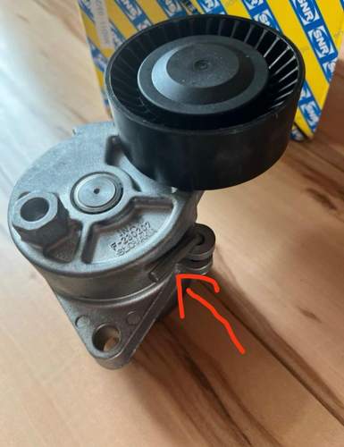

Noch eine wichtige Frage....Wenn ich die Schraube Gelöst Bekomme und gegen die Neue Tausche,muss ich da was beachten?Ich weiss noch bei einem anderen Auto da kam die Spannrolle dann Rausgeflogen und bei der Neuen War ein Stift dabei den man dann Rausziehen musste....

Du sollst den gesamten Spanner vom Block demontieren und ihn entspannt am Schraubstock Instandsetzen. So meinte das Schmiedekolben denke ich.
Ist da keine Spannung drauf bzw bekomme ich ihn dann wieder Problemlos Ausgebaut oder Muss da vor Montage ein Stift hinein um zu Arretieren?Auf dem Bild im Internet ist auch ein Stift/Imbus drin...
Img-20250424
Den Spanner so entspannen wie es Schmiedekolben beschrieben hat, dann den Riemen abnehmen.
Und für die Montage den Spanner Vorspannen und dann einen passenden Stift oder Bohrer reinstecken, diesen entnimmt man dann wenn der Spanner montiert uns der Riemen wieder drauf ist.
Beim hydraulischen ist keine Absteckung möglich.
1000054392
Danke.Ahso hab ich einen Hydraulischen?
Vom Bild her hydraulisch.
Mechanisch ist ohne den Dämpfer.
Hydraulisch
Mechanisch
Ok dann einfach Ausbauen,dann die Rundgedrehte Schraube Entfernen,dann einbauen und über die Neue Torxschraube Entspannen und dann Riemen drauf
