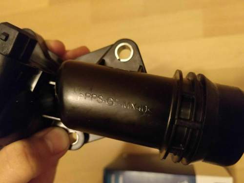

das Thermostat meines E46 (323i) muss gewechselt werden, es schließt seit ein paar Wochen nicht mehr und der Motor kommt bei den aktuellen Außentemperaturen daher kaum noch auf Betriebstemperatur.
Ich habe mir eins von Mahle/Behr (Teilenummer MAH-TM 13 97) für ca. 40€ besorgt, hier im Forum wurde der Hersteller eigentlich oft fürs Thermostat in Erstausrüsterqualität empfohlen.
Das Originalteil wiederum von BMW (Teilenummer 11531437040) wäre ca. 70€.
Beide gibt es z.B. bei leebmann24 (die Links spare ich mir mal), das von Mahle/Behr ist dort auch ausdrücklich als günstigeres Ersatzteil mit gleicher Qualität ausgewiesen.
Das Gehäuse ist ja durchaus hohen Temperaturen ausgesetzt und auch soll das Thermostat sauber bei 97°C öffnen, und nicht nach ein paar Tsd. Kilometern oder nach einem Jahr bereits wieder defekt sein.
Hat hier jemand etwas Erfahrung mit genau diesem Thermostat, oder setzt ihr alle aufs Original? Soweit ich weiß wäre dieses wohl auch ursprünglich von Behr, allerdings made in Austria. Meins wurde in Italien gefertigt.
Bilder anbei.

Eigentlich ist das Teil ja okay.
Spricht nix dagegen....
BMW wäre mir zu teuer, von daher würde ich Mahle/Behr nehmen.
Bisher hatte ich damit immer positive Erfahrungen.
Im e6x Bereich schwören die allerdings nur auf Original und finden Mahle/Behr wohl nicht so prickelnd. Warum auch immer.
Ich bleib dabei.
Ich muß zugeben das ich auch den aufschlag zahle und diese sachen original hole.
Aber eigentlich spricht ja nix gegen behr.

Meine Erfahrung, hab vor einiger Zeit das von Mahle geholt. Sah qualitativ sehr gut aus. Hält jetzt seit Monaten konstant die 90° egal wie warm oder kalt es draußen ist und wenn man sportlich fährt dann arbeitet das Heizelement sauber. Ich beobachte immer die genaue Temperatur ausgelesen aus dem Steuergerät.

So hatte ich das auch verstanden, nur wäre das originale wohl made in Austria und es gäbe denoch Qualitätsunterschiede zu dem direkt von Behr/Mahle, wie ich in einem anderen Thread im E60 Forum las.
Ich konnte mir noch kein neues Originalteil anschauen, mir fiel nur auf, dass an dem was ich gekauft habe, nicht alle Stellen 100% sauber entgratet sind. Sonst kann ich zur Qualität noch nicht viel sagen.

In einem anderen Thread hatte ich folgendes geschrieben:
Vom Behr Thermostaten TM1397 gibt es 2 verschiedene Ausführungen. Behr hat ein Zweitwerk in Italien, dort wird ein einfacher Thermostat gebaut, es steht dann auch nicht Behr drauf, sondern nur Made in Italy. Der eigentliche Thermostat, also das Metallteil, ist wesentlich einfacher gehalten. Der Thermostat aus Deutschland hat das Behr Logo und diverse Nummern auf dem Gehäuse. Ich hatte auch zuerst das Teil aus Italien erhalten, in einem blauen Karton mit dem Etikett Made in Germany, funktionierte aber nicht richtig, Motor wurde nicht warm, hab dann bei Ebay ein neues Teil geordert, war in einem orangefarbenen Karton und war der Thermostat Made in Germany. Kostete 34 € und funktioniert.
