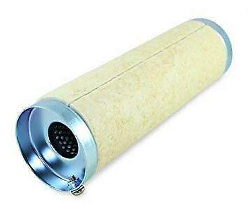

bin neuerdings im Besitz eines 320i. Laut Vorbesitzer wurde nur ein Edelstahl Sportauspuff des Herstellers Remus verbaut. Rein optisch habe ich nichts auszusetzen, klanglich ist mir das doch ein wenig zu laut muss ich gestehen.
Besteht die Möglichkeit diesen zu dämmen?

Wow, einen Tag mal nicht reingesehen und soviel antworten. Vielen Dank vorab.
Also, bereits bei leichtem Beschleunigen brüllt das gute Stück aus dem Auspuff. Bei geradeausfahrt hört man den Auspuff so gut wie kaum.
Der DB eater ist eine gute Idee, kannte so etwas bislang garnicht. Denke das ist was für mich. Sollte ich in Zukunft dazu kommen, werde ich natürlich auch darüber berichten.
Also ich habe damit gute Erfahrungen gemacht, es hätte zwar noch leiser sein können aus meiner Sicht, aber es ist okay. Weil besonders wenn man 100 km h in 5 Gang fuhr nervte es nur. Und wenn man das x km hat weil man von Ort zu Ort möchte ist das nicht schön.
Wichtig ist nur das du ausmessen tust welche Größe du brauchst. Was MT sagte war da korrekt, zu klein nützt ja nix.
Ich habe so ein wie gesagt, im Rohr drin. Also nicht an denn endrohren.

Mit diesem db-Eater solltest du vorsichtig sein! Wenn du es wirklich in Erwägung ziehst, solch ein Teil in eines der Abgasrohre bis zum ESD einzusetzen, wird sich im schlechtesten Fall dein Kraftstoffverbrauch erhöhen und im gleichen Zuge die Leistung sinken. Das Teil reduziert nämlich den Querschnitt des Abgasstranges - stellt eine Engstelle dar. Die Reduzierung der Geräuschemissionen ist dabei u.A. auch die Erhöhung der Abgasgeschwindigkeit zurückzuführen, aber wirklich sinnvoll wäre es so nicht.
Wie bereots von mit empfohlen: Wenn deine Endrohre groß genug sind - sprich deutlich größer als das Serienrohr unterm Auto, dann solltest du die Silencer oder db-Eater dort hinen stopfen - sollten aber ebenfalls im Innendurchmesser nicht kleiner sein als dein Serienrohr innen...
Und ja - ich habe mit Staudrücken genug experimentiert - mehr als genug.
