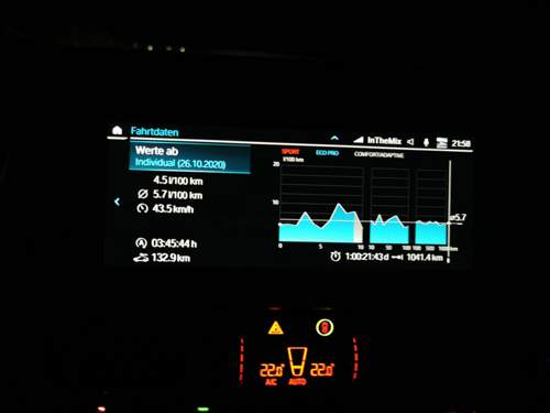

ich hatte vorher einen einen F31 330D und der hat wesentlich häufiger Start/Stop abgerufen als mein jetziger 320D. Nicht das es mich groß stören würde, aber kommt mir irgendwie komisch vor das der neue so selten den Motor an der Ampel abstellt.
Ist das bei euch auch so?

Meiner geht gar nicht mehr aus.....Segeln tut er fleißig. Start/Stop geht gar nicht mehr. Auch nicht, wenn ich 400km Autobahn gefahren bin.
@seadart schrieb am 21. November 2020 um 09:57:38 Uhr:
Dann lade auch mal deine Batterie.
Seit ich vor ein paar Tagen die Batterie fürs Installieren des Updatey geladen habe, läuft auch SSA wieder und das Radio bleibt länger als ein paar Minuten an...

Bin da auch der Meinung das, dass manuelle Nachladen nicht die Lösung sein kann. Hilft zwar nicht weiter hier mal die Segel und Start stop werde meines 320MH die letzten 1000km. Beim den Segel Kilometern war zu 90% der Motor immer aus.
Meiner geht morgen früh in die Werkstatt wegen dauerhaft entladener Batterie.
Grad Anruf bekommen. Batterie wieder voll geladen. Ich solle mir aber ein Ladegerät besorgen und selbst mal nachladen. Als Laternenparker aber eher nicht möglich. Gleichzeitig der Hinweis, dass wenn ich das nicht mache, die Batterie auf lange Sicht hinüber geht und mich ein Austausch knappe 500€ kosten würde. Schon eine starke Aussage, dass ich so viel zahlen soll bei nem Auto was nun 1 Jahr alt ist....
