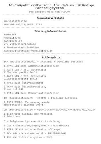

Hallo, ich habe fast das Gleiche problem. Meiner Ruckelt zwischen 1000 und 2000 Umdrehungen. Wenn isch schneller als 100 Km fahre läft er ganz normal und im Standgas auch. Mein Diagnoseger.t (Topdon Artidiag BT 800 ) zeigt an das das Glühkerzensteuergerät defekt ist. Allerdings habe ich bereits 382.000KM auf der UHR: Ich werde jetzt mal die Ansaugbrücke, die Glühkerzen und das Glühkerzensteuergerät tauschen und schauen, ob es das war...
Diagnosebericht
