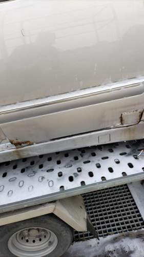

Ich habe vor ein paar Jahren Mal mich an den Zylinderkopf dran gemacht um die Dichtung zu wechseln. Hatte auch geklappt, Nur ich war nicht fertig. Jemand anderes hat ihn zur Seite gefahren und laufen lassen. Da er nicht bei mir stand. Ist natürlich wieder die Dichtung hin.
Da aus zeitlichen Gründen ich nicht mehr dazu gekommen bin ihn her zu richten.
Suche ich eine Werkstatt die ihn restauriert.
Das sind noch ganz andere Baustellen. Mittlerweile Karosserie ( Schweller, Wagenheberaufnahme, Kotis beide, die Hinterachse bzw der Achsramen hat ein Loch und die Türen auf der Fahrerseite)
Dementsprechend ist sehr viel zu tun.
Das ich aus beruflichen Gründen nicht schaffen kann.
Ich weiß auch das es den Wert des Fahrzeugs übersteigt.
Grob gesagt er muss von Grund auf neu gemacht werden mit Lack und Leitungen Motor usw.
Könnt Ihr mir eine Werkstatt empfehlen die das machen?
Ich komme aus Niedersachsen
Hier sind noch einige Fotos von Auto dabei

Wenn du nicht aus emotionalen Gründen an diesem speziellen Auto hängst - lass' es! Nach deiner Beschreibung und den Bildern allein sowie den wahrscheinlichen sonstigen Mängeln ist das ein Fass ohne Boden ! Schließe mich Walter und Andreas an.
Mannomann, wenn ich mir diese Fotos ansehe ist mein Dicker ja noch richtig gut in Schuß.
Meine Türen sind so gut wie rostfrei!
Wie kann das eigentlich sein? Habe daran nie irgendetwas machen müssen.
Ich schließe mich auch meinen Vorschreibern an:
Lass ab von dem Wagen und trenn dich, da ist Hopfen und Malz verloren.
Die auf den Bildern dargestellten Probleme sind zu 90% Peanuts und kosten auch kaum Geld. Kotflügel kann man fertig lackiert kaufen, genauso wie mit ein bisschen Geduld bessere Türen in der richtigen Farbe. Aufwendiger werden da schon die hinteren Radläufe..... der Rost kommt mit 99% iger Sicherheit auch von einem vergammelten Radlauf innen.
Das Problem liegt woanders und das kann man so überhaupt nicht einschätzen. Wie sieht der Unterboden, die Schweller, die Wagenheberaufnahmen, alle vier Radkästen, der Hinterachsträger, die vorderen Aufnahmen des Hinterachsträgers, der Aggregatträger, die Längsträger hinten und vorne..... aus. Die Bilder lassen mich vermuten, das es darum auch nicht gut stehen wird, das müsste man zuerst prüfen.
Allein die von dir beschriebenen Probleme..... Motor, Bremsleitungen, Hydraulikleitungen und die Rostschäden auf den Bildern werden eine Werkstattreparatur unwirtschaftlich machen.
Mein Tip, check den erstmal richtig durch. Ist der von unten auch "schwierig", dann weg damit(ich weiß es tut weh).
Sind die von mir genannten Stellen halbwegs i.O. und Du willst ihn behalten, dann kümmere dich um Türen, Kotflügel etc in der richtigen Farbe und wechsel die. Danach ist die Motivation für den Rest größer.
P.S. gebrauchte Türen liegen um 150€, musst nur suchen, bis Du die richtige Farbe findest.

Ich muss sagen, deinen schätze ich (von den Bilder her) nicht viel besser ein !?

Mein Senf......der 320 CDI T ist der Geilste, aber dein Schlitten scheinbar rotten. Wenn du die Möglichkeit hast, besorg dir ein "Äquivalent" und behalte deinen als Ersatzteillager.

Hier wäre z.B. schon mal eine hinten links
https://www.kleinanzeigen.de/s-anzeige/mercedes-w210-tuer-hl/1048539627-223-2752?utm_source=sharesheet&utm_medium=social&utm_campaign=socialbuttons&utm_content=app_android
Und vorne links
https://www.kleinanzeigen.de/s-anzeige/mercedes-e-klasse-w210-s210-mopf-tuer-vorne-links-silber-744/3016014757-223-13505?utm_source=sharesheet&utm_medium=social&utm_campaign=socialbuttons&utm_content=app_android
Und neuer Kotflügel
https://ebay.us/m/VUBSi7
Macht insgesamt ca 400€ und der sieht schon ganz anders aus.
(rechts sah er auf den Bildern noch i.O. aus, oder?)
Wie schon geschrieben, die Bilder sagen nachts, das sind Peanuts. Schau Dir den Rest genau an und entscheide dann.
Wagenheberaufnahmen und Radläufe wären nicht das größte Problem, anders als Hinterachse, Hinterachsaufnahmen und Aggregatträger.

@tomate67 ja die rechte Seite ist ohne Rost. ( Beide Türen) Nur links
