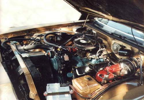

Servus Mickey,
ich hatte anno '92 exakt das selbe Problem bei meinem '74er Chrysler (7.2 V8).
Etwas schärfere Autobahnfahrt im Hochsommer, Klima lief auf Vollast, Motortemp. rd. 100°, und plötzlich die "weiße Wolke"... Temp. sofort auf Anschlag. Rechts ran, Motor aus, und erstmal 2 Std. abkühlen lassen.
Anschließend ca. 5 Ltr. Kühlwasser aufgefüllt, und alles war wieder völlig normal... wir suchten uns in der Werkstatt erstmal dumm und dämlich...

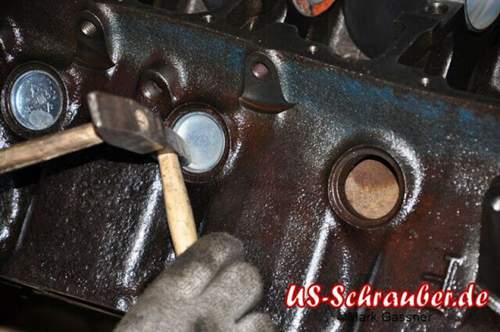

Des Rätsels Lösung war letztendlich: einer der Froststopfen auf einer Seite des Motorblocks war undicht, was man im kalten Zustand - oder bei geringer Belastung /Normalbetrieb nicht bemerkte. Erst wenn er richtig heiß wurde, eben wie bei diesem Autobahn-Stresstest, ließ er das Wasser in rauhen Mengen raus - und direkt auf den Auspuffkrümmer auch noch... Die hinter mir fuhren im Nebel 😁
Neuen Stopfen reingehämmert, und es hat nie mehr Probleme gegeben 🙂
Ich schrieb dieses Erlebnis jetzt nur als weitere Möglichkeit, nach der Du mal schauen könntest. Den Block auf Wasserspuren untersuchen. Muß ja nicht immer gleich die Kopfdichtung sein 😉
Viel Glück!
LG, Mani
Chrysler-6-1

Ich finde die Bezeichnung "Froststopfen" irgendwie niedlich. Das sind Kernlochdeckel, aus diesen Löchern haben die Kerne herausgeschaut die bei dem Giessvorgang an der Stelle im Block gesessen haben. Nach dem Giessvorgang werden die dann entfernt und aus dem Block gezogen. Daher stammen diese Löcher.
Servus Drago - Daumen hoch für die Erklärung, wusste ich bis jetzt noch nicht!
Nur hat sich der Begriff in den letzten 50 Jahren (so lange ich ihn kenne) halt irgendwie eingebürgert...
Such mal einfach in Google danach 😁
Außerdem haben die Dinger auch die Aufgabe, wie ich in den '70ern sogar in der Fahrschule (ja, damals gabs auch noch ein wenig Technik dazu 😉 ) gelernt habe, den Block vor größeren Schäden zu bewahren, sollte doch jemand mit zu wenig Frostschutz in kalten Winternächten draußen parken... Dann soll(t)en sie nämlich rausspringen, bevor es den Block zerreisst... wurde uns damals jedenfalls so erklärt 😁
LG und allzeit gute Fahrt,
Mani
Das ist nur ein weiterer zufälliger Aspekt der sich ergibt. Wie gesagt die Dinger müssen da sein sonst kann der Block nicht gegossen werden.

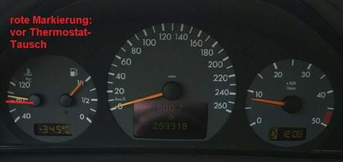

Danke für eure Tips.
Diese Deckel sind mir gänzlich unbekannt gewesen.
Das Problem ist nicht mehr aufgetreten. Auch heute bei 35° nicht. Sehr Komisch. Naja, er wird alt.
Ich habe den Kühlerdeckel und das Thermostat getauscht.
Beim Termostat (Behr) habe ich wieder, wie schon vor Jahren an einem anderen 320cdi, festgestellt, dass die Temperatur nun ein Stück höher angezeigt wird, als vorher. Der Zeiger war immer so Mitte der Zahl 80 im KI. Nun am oberen Rand der Zahl.
Thermostat war bei meinem 320 CDI alle drei Jahre fällig, scheint ein Verschleißteil zu sein. 🙄
@mickeyx schrieb am 25. Juli 2018 um 00:59:11 Uhr:
Es gibt Thermostaten mit unterschiedlichen Öffnungstemperaturen - bei Behr meist eingestanzt!
Das ist aber ein Komplettthermostat von MB, mit Teilgehäuse usw..
Sommer- und Winterthermostat hatte ich zuletzt beim OM 621. 😉
Mit ziemlicher Sicherheit gibt es aber auch die mit verschiedenen Öffnungstemperaturen - ggf. vermutlich über die Bestellnummer herauszufinden
Vielleicht war das Thermostat wirklich defekt und nicht richtig geöffnet, das Kühlmittel fing an zu kochen, dann hats das irgendwo rausgedrückt. Wer weiß... Im Kombiinstrument wurde allerdings keine Warnung angezeigt, lediglich die Temperaturanzeige war zurz vor dem 120° Strich als ich den Motor ausmachte und ausrollen lies.
Ich hatte keine Lust, das ausgebaute Thermostat zig mal in heißes Wasser zu tauchen und zu beobachten. Auch mit dem alten Thermostat bin ich ja einige Kilometer bei der aktuellen extrem-Hitze rumgefahren, ohne dass das Problem wieder auftrat. Das ausgebaute T war von Behr, das neue auch. Trotzdem die andere Temp Anzeige im KI. Vermutlich ist der neue Sensor, der ja im T eingebaut ist, anders eingestellt.
Siehe Bild.
