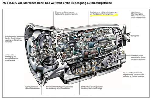

Deine Fehler deuten auf die Kupplungslamellen der Einzelnen Fahrstufen hin, das heißt da du ein Automatikgetriebe hast ist statt der Kupplung ein Wandler verbaut, aber deshalb braucht dein Getriebe immer noch eine Reibscheibe für den Kraftschluss der Gänge und dafür hat das Automatikgetriebe Schaltelemente mit einem Lamellenpaket verbaut. Und diese Lamellenpakete sind im Getriebe verbaut, deshalb solltest du dein Getriebe zu einem Spezialisten bringen.
Schau dir einmal das Bild an !
Gruß Klaus

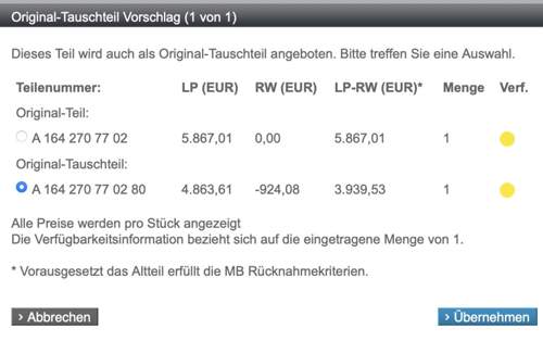

Hallo Markus,
habe dir unten im Bild die Preisinfos für dich was ein Neues Getriebe kostet oder ein Austauschgetriebe und was du eventuell für dein Getriebe noch im Tausch bekommst.
Gruß Klaus
