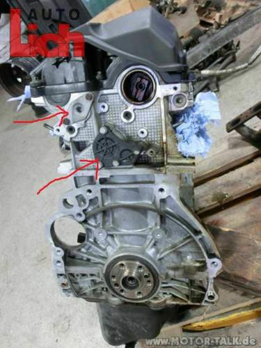

Kann mir jmd sagen für was diese Deckel am Motor sind?! Foto im Anhang...
Motoren1
Ist geklärt...
Linke silberne Abdeckung ist ne Führungshülse für ne Feder der Valvetronic. NICHT einfach abbauen... und nein - ich habe sich nicht abgebaut! =)
Die schwarze Abdeckung rechts ist wohl für Kühlwasser. Warum auch immer...
