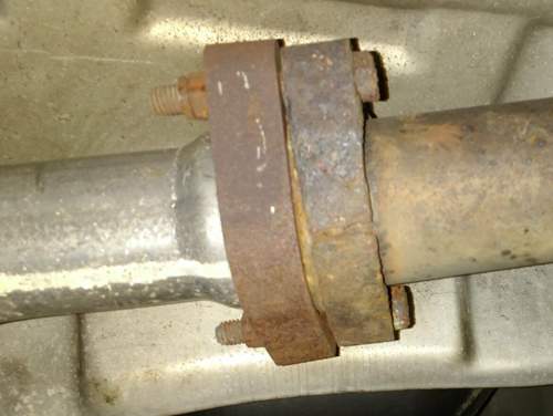

Nachdem mein Compact fast zwei Wochen problemlos lief, gab es heute Morgen ein erneutes Störgeräusch. Ursache war das Hitzeschutzblech zwischen Karosserie und Kat, weil dieses an drei von vier Punkten gelöst war.
Die Reparatur war einfach. Bei Obi gibt es passende Unterlegscheiben "Connex 6,4x35x1,2mm, verzinkt". Die kleinen Unterlegscheiben die mit den Schrauben verbunden sind, habe ich vor der Montage entfernt.
Wenn man schonmal unter dem Auto liegt, entdeckt man weitere Unannehmlichkeiten. Der Flansch vom Kat hat einen Riss. Das Rohr vom Kat hat ca. 50mm Durchmesser. Nun habe ich dieses auf Ebay entdeckt:

Hat jemand damit Erfahrung?

Erledigt.. passt gut. Ich bin HJS dankbar, weil es ein solches Ersatzteil nur von denen gibt.

Kann man machen, wär mir aber zu teuer - da würde ich direkt ne Flex nehmen, beide Flansche killen, und das hier verbauen. Aber solange es dicht ist und der TÜV nicht meckert, evtl. erst beim nächsten Auspuff-Tausch...

Super der Flansch von ebay, wenn du den Preis dafür bezahlen willst. Allerdings kann man den defekten Flansch auch mit einer sog. Schelle reparieren, respektive mit einem Flachmaterial verstärken und anschweißen.

Die Brille wegflexen und Edelstahl-Rohrverbinder montieren - für immer Ruhe und immer wieder lösbar (Keramikpaste auf Gewinde auftragen bei V2A) ... ohne Rost

Drehe die Verbindung nach oben. So sieht der rüber nix. Hatte es auch so gemacht wo denn m43 noch drin hatte und beim letzten Tüv. Wenn’s dann wirklich mal zu krass wird, würde ich die Option von Gerry nehmen und gut ist.

Ich werde es mit dem HJS versuchen. Eine Bewertung auf Ebay ist negativ - angeblich nicht passgenau. Man wird's erleben.
Bei meinem war dieser Flansch auch mal gerissen. Habe es einfach zu geschweißt und fertig. Würde heute wahrscheinlich immernoch halten, wenn ich in der Zwischenzeit nicht die komplette AGA gewechselt hätte.
Eine Frage. Die Unterlegscheiben kommen unter die Mutter, also nicht unter den Schraubenkopf. In diesem Fall auch? https://www.ebay.de/.../263334726274
Die Muttern haben doch schon ne "Scheibe" integriert......Scheibe kommt auf die Schraube.
Bei diesen Bundmuttern kommt die Scheibe immer auf die Schraube!
