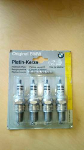

Platin is eh nicht original (ok, schaden kann's nix), W8DC ist original
Was dann abgeht ? . . . wahrscheinlich auch nicht mehr ;-)
(denn mehr als funken können die Platin auch nicht, verschleißen nur nicht so schnell. Ok, es gibt auch Fälle, da hilft ein anderer Kerzentyp oder -hersteller)

Interessant, stehen gar nicht im Katalog

Die Platinkerzen stammen aus altem Bestand der 90er Jahre... kenne ich auch, wie die meisten Dingolfinger Kollegen...
Nein, lass diese Kerzen raus. Sie taugen nicht viel.
Oder andersrum: diese alten Motoren taugen nicht für diese Kerzen. Deswegen wurden sie auch aus dem Programm genommen, es gab Ärger ohne Ende.
sagen wir mal so: diese alten gussbrocken von Motor mit ihrem relativ hohen Ölleckagen können derart empfindliche Kerzen wirklich nicht brauchen. Der winzige Elektrodenstift versifft dermaßen schnell mit Ölkrusten, daß ziemlich bald nix mehr geht. Die kann man in neuwertigen Motoren noch fahren, aber jenseits der 100.000km ist da nix mehr mit zu wollen.
du wirst bald mit Zündaussetzern kämpfen... echt jetzt.
Sie funktionieren NUR in hochverdichteten Motoren die ihre Ölgeschichten im Griff haben. Aber keine Motoren mit Normalbenzin... auch mein 735i E32 packt die nicht länger als 5000km, dann geht nix mehr, Aussetzer...

Diese Kerzen wurden damals bei uns im Sonderverkauf verramscht. Ich habe mich natürlich sofort damit eingedeckt, der Preis war viel zu gut.
Die Freude hielt nicht. Die Kerzen waren ursprünglich für die Kat Modelle um 1988 damit frei gegeben... und bei mir filen die Kerzen im 325eta, 735i und auch M535i komplett durch. Nach wenigen Wochen hatte ich jeweils Aussetzer und unruhigen Motorlauf.
Bau sie ein, kaputt geht erstmal nix. aber du bist vorgewarnt, es kann ... und wird ... passieren, daß du sie vorzeitig wechseln oder deine Freude am Bonanza Effekt haben wirst.
Hahaha... zu gut... na dann.... und ich hab die extra aus dem Ebay rausgekauft um 26€... ok dann kauf ich besser schon mal die normalen , wenns so weit ist und Bonanza anfängt , dass ich gegenhalten kann... hahahaaa muss lachen
