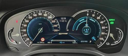

ich hänge mal ein Foto an. Ich sehe hier nur das Ergebnis des "Fahrerlebnisschalters" (hier: "Eco Pro"😉.
Ich sehe nichts, was z.B. auf den Hybridmodus "BATTERY CONTROL" (o.a.) hinweist. Derlei sehe ich immer nur kurz, wenn ich den Knopf drücke.
Tips dazu?
Kein Hybridmodus sichtbar

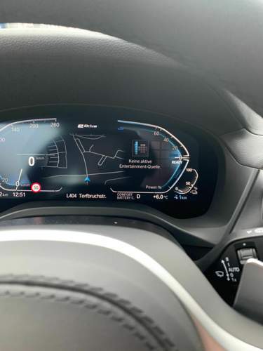

Nein, das geht nicht, auch nicht beim digitalen.
Max eDrive wird angezeigt, die anderen beiden Modi nicht direkt.
Im Auto eDrive liegt die Einschaltschwelle des Verbrenners bei 40%, daran kann man den Modus erkennen.
Im Battery Control gibt es beim Digitalen einen Strich neben dem gewählten Batteriestand, und die Einschaltschwelle liegt bei ca. 10%.

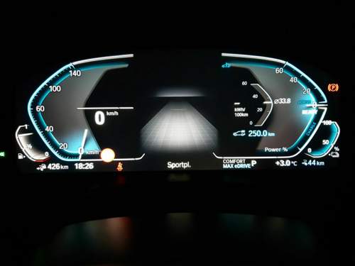

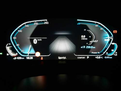

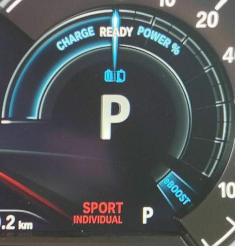

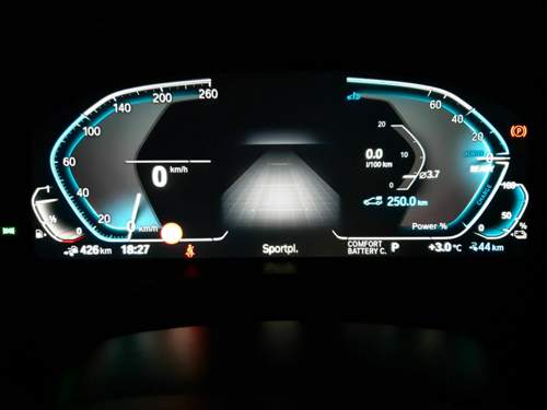

Genau umgekehrt ist es richtig. Max eDrive wird beim volldigitalen Cockpit
nicht angezeigt, die anderen beiden „E-Modi“ unterhalb des Fahrmodus. Siehe Foto (exemplarisch hier: „Battery Control“).
Battery Control-Anzeige
