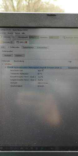

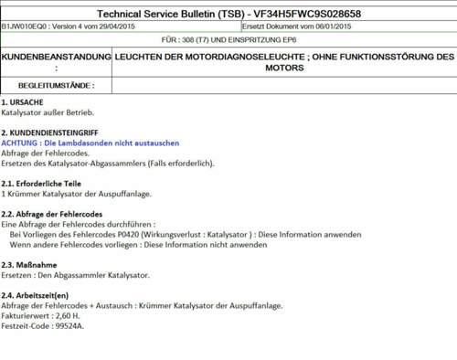

Bekanntes PSA Proplem.
Bild #209780597
Bild #209780598
Bild #209780599

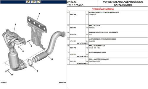

Kann das sein? Der KAT mit allem pipapo ist vor 4 Jahren neu reingekommen weil er gerissen war.
Hmmm kann man so damit fahren bis zum TÜV.
Will nicht wirklich nochmal 800 - 900€ investieren für den Kat. Den bekommet man ja nur mit Krümmer usw. Zusammen
Katalysatorschäden sind zu 90% Folgeschäden. Häufigste Ursachen sind Zündaussetzer.
Gelangt durch Zündaussetzer unverbrannter Kraftstoff in die Abgasanlage kann sich der Kraftstoff am Katalysator entzünden. Dadurch wird in den meisten Fällen die Beschichtung des Katalysators zerstört.
Ob Du solange noch bis zum TÜV fahren kannst ? Kann durchaus möglich sein, daß das Motorsteuerteil ein Schutzprogramm auslöst und der Motor in den Notlauf geht. Dann hast Du nur noch 2000-2200 U/min zur Verfügung.

habe vorhinn mal versucht den KAT freizublasen.
Bin in Summe 180 km gefahren mit mit phasenweise hoher Drehzahl.(Auto fährt sich echt gut. Auch mit leuchtender Mkl.)
Ergebniss. Nix. Mkl ist 3x mit dem gleichen Fehler angegangen. Habe diesen jedesmal gelöscht.
Aber jetzt bleibt mir wohl nichts anderes übrig als den KAT zu erneuern. Inkl. Lambda Sonden.... Soll nicht wieder wegen 100 € die ich sparen will der Fehlerteufel sich einschleichen

Hätte das die Peugeot Werkstatt nicht noch finden müssen? Das Auto stand dort 1 Woche :/(
Wenn Fehlercode P0420 beim Besuch in der Peugeot Werkstatt nicht vorhanden war, wird da sicherlich keiner den Katalysator überprüft haben.
Als Laie kann man den Katalysator nur abklopfen und hören ob es schon rasselt - klappert.
Als Werkstatt bekommt man es Anhand der Parameterwerte der Lambdasonden Bank1 und Bank2 raus. Arbeitet die Sonde Bank2 im warmen Zustand, ist der Katalysator defekt. Ob das im Rahmen des Werkstattbesuches mit überprüft wurde.?!
Jetzt leuchtet auch dieses Dreieck mit Ausrufezeichen neben dem Tageskilometer Zähler.
Im Fehlerspeicher sehe ich nur den P0420.
Was kann das jetzt wieder neues sein?

Abgassystem defekt ist durch Tausch des Kats und der Lambdasonde nach Kat soweit behoben worden. Gestern 60km auf Autobahn gefahren. Keine MKL
