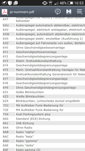

Leute ich hab heut beim freundlichen meine FahrzeugCodes auslesen lassen...
Da steht und der PR Nummer 6Y9 " Ohne Geschwindigkeitsbegrenzungsanlage"
Heißt das jetzt der ist von Haus aus offen?
Wäre ja geil !
Hier zum Vergleich nochmal die vollständige Liste aus dem Netz
Screenshot-2015-06-11-16-53-05
am 11. Juni 2015 um 15:14
die "Geschwindigkeitsbegrenzungsanlage" was unter der PR Nummer geführt wird, ist so was wie ein umgedrehter Tempomat. ;)
Du stellst sozusagen ein wie schnell du sein möchtest und kannst dann sozusagen ständig voll Gas fahren und die Kiste wird nicht schneller. :D
Begrenzt ist er trotzdem.
PS: 91 6Y9 L GWA Ohne Geschwindigkeitsbegrenzungsanlage hab ich bei mir auch stehen.
Meine VMax ist offen, aber viel mehr als 267 km/h lt. Digitaltacho hab ich nicht geschafft. Finde das aber auch völlig egal ob ich 250 oder 260 fahren kann.
Wie schaltet man das frei?
am 11. Juni 2015 um 18:48
Selber geht's nicht. Ist nicht einfach bloß ein Haken entfernen mit VCDS.
