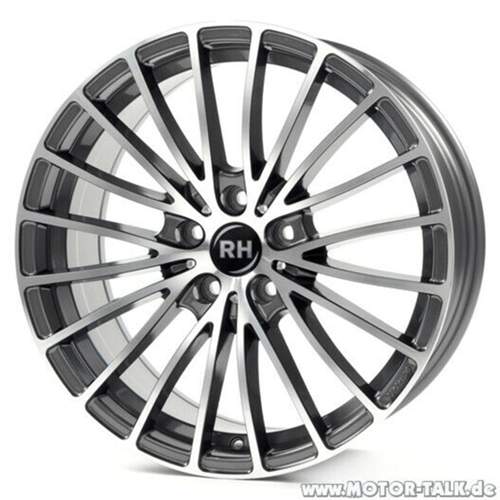

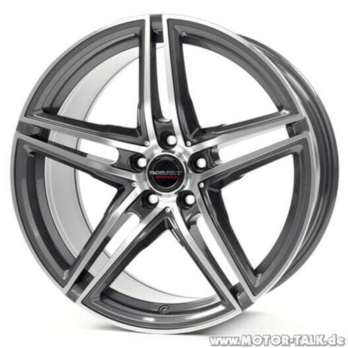

Was haben die den für mögliche Felgenbreiten bzw. Einpresstiefen? Mir gefällt die Borbet am besten, die RH wäre mir persönlich zu filigran, die CMS ist gar nicht meins.
Mir gefallen keine von den drei Felgen.

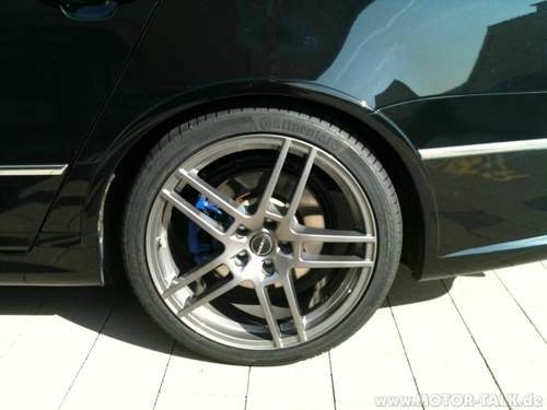

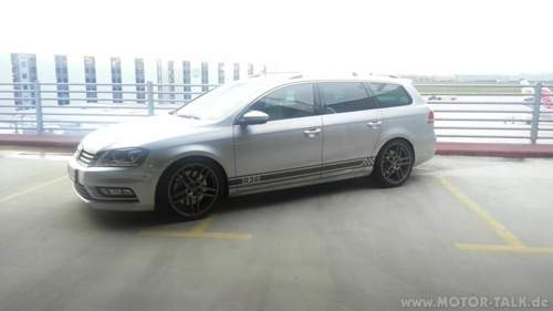

Wie wäre es mit den Borbet LW-MG mit 8x19, ET 35? Die fuhr ich auf dem Passat R36 mit 235/35 R19 allerdings ohne Spurplatten. Mit 10er hat es hinten an den Kotis geschliffen. Die sind neben "schick" noch dazu sehr "leicht", wenn Du darauf Wert legen solltest, Dir keine bleischweren Schuhe ans Bein zu binden. Du weisst ja, "rotierende Massen"...😉
Mehr darüber hier...Borbet LW-MG
Anbei auch ein paar Bilder...
Gesamtansicht
Hinten
Hinten-oben
Die Borbet LW hatte ich auch schon auf meinem Golf R, allerdings habe ich so meine Bedenken bei ET35. Bei meinen jetzigen BBS 8.5x19 ET40 schleift es bereits am Filz, allerdings sind die LW ja nur 8x19.
Winterfelgen
Bei den 8x19 ET 35 schleift nix, es sei denn die B7 sind schmäler als die B6. Also beim R36 hat es gepasst. 😉
Habe mir jetzt die Borbet LW in 8.0x19 ET35 mit 235er Vredestein Wintrac bestellt. Der Preis war dann doch ausschlaggebend, 1.350,- EURO für 4 Kompletträder.

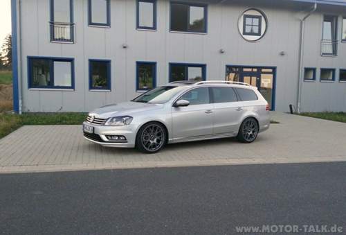

Winterräder montiert: Borbet LW 8x19 ET35 mit 235er Vredestein Wintrac.
Schleifen natürlich hinten am Filz, hat den jemand schoneinmal weggeschnitten, wenn ja wie genau?

Warum wundert mich das nicht 🙂
Schau mal hier und hier. Die orangene Linie zeigt jeweils die Schnittkante. Den entstandenen Spalt hat mein Karosseriespezi mit irgendeiner haltbaren schwarzen Paste (Bitumen?) zugeschmiert, sonst läuft Spritzwasser hinter den Filz.

Ist der B8 anders "geschnitten" als mein Ex R36/B7? Ich hatte die Felgen mit 235/35 CSC 5P und da hat nichts geschliffen. Erst als ich 10er Spurplatten montiert hatte, hat es in Kompressionen/Senken geschliffen.
Aber bedenken muss man auch, dass Reifen gleicher Dimension unterschiedlich ausfallen, respektive breit sind. Bei mir z.B. ein 265/30 19 CSC 5P passt auf 9x19 Felge aber ein Pirelli Zero Silver ist in gleicher Dimension an der Schulter/ Reifenflanke gute 1cm breiter als der CSC 5P und passt nicht. Der Zero Silver ist eckig. Man kann die Hersteller vorab anfragen und nach der Schulterbreite auf xy Felge fragen.
Da bist du jetzt aber mit den Audi RS4 Typen durcheinander gekommen 🙂 Dein R36 ist/war ein B6, der von ccjlz und mir ein B7. Der B8 kommt doch erst nächstes Jahr.
Mit den unterschiedlichen Reifentypen hast du recht. Am Filz schleifen bedeutet ja noch Luft zur Kotflügelkante. Das Schleifen an beiden Stellen unterscheidet sich auch akustisch. Ich bin filz- und kotflügelschleiferprobt 😉
