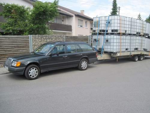

Der Wunsch bleibt der gleiche. Selbst bei unserem Turbo wünsche ich mir manchmal unseren 212er 350 CDI zurück. Das ist aber immer nur in bestimmten Situationen. Dann gehts wieder. 700 Nm sind eben doch was anderes als 267.
Beim Einfädeln auf die BAB mit Anhänger ist ein Turbo schon eine Erleichterung.
Harte-federn-hinten
Sicher, aber beim überholen auf der Landstraße könnte das durchaus doch noch bisschen flotter gehen.
