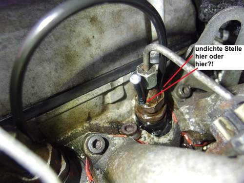

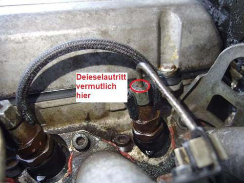

Ich bin seit kurzem stolzer Besitzer eines W124 300D Turbo 4-Matic mit schlappen 94tkm. Nichtsdestotrotz macht mir der Motor Probleme. Schon 2x war er in der Werkstatt, weil ich gesehen habe dass die Injektoren undicht waren und zwar die beiden hinteren in Richtung Fahrgastzelle. Nach2 Besuchen ist es immer noch nicht dauerhaft dicht. Ist das so schwer zu reparieren? Ich vermute sehr stark dass der unrunde Motorlauf daher rührt und er nicht immer auf allen Zylindern läuft im unteren Drehzahlbereich. Wenn er kalt ist raucht er auch ein bisschen. Kann man das einfach selbst machen? Ich bin was den 124er angeht und mit Diesel noch nicht bewandert, aber kann durchaus mal ein Werkzeug in die Hand nehmen. Habe schon nen 944er komplett durchrestauriert. Oder gibts jemanden im Stuttgarter Raum, der sich damit auskennt?

Mach mal bitte ein Bild und markiere die Stelle WO genau die Undichtigkeit ist. Es gibt an den Düsenstöcken da mehrere potentielle Stellen, für die es aber jeweils Abhilfe gibt.
Danke Euch Beiden! Anbei ist das Foto.

Ich tippe hier eher auf die porösen Schläuche der Leckölleitungen. Weil dort Gewerbe drum ist sieht man die Risse im Gummi darunter nicht. Mach die mal neu, auch den kleinen Butzel mit dem Blindstopfen drin. Ich denke dann sollte die Angelegenheit erledigt sein.
Die Leckölleitungen befördern den zu viel zur Einspritzdüse gepumpten Diesel wieder zurück. Daher dürften undichte Leitungen doch keine Ursache für unrunden Motorlauf sein oder habe ich da einen Denkfehler?
Hm. An der eingekreisten Stelle werden die normalerweise nie undicht außer jmd hat mal daran herumgebastelt und den Dichtkegel oder das Gewinde komplett versaut...oder die Überwurfmutter da ist einfach nicht fest?!?! Geh da mal mit dem Gabelschlüssel ran und versuch nochmal nachzuziehen. Ansonsten würde ich es so machen wie Kedo es beschreibt und erstmal die Leckölleitungen ersetzten. Die Nippel aber dabei nicht abreißen! Alte Leitungen lieber vorsichtig aufschneiden. Lohnt sich immer die mal zu machen.
Wenn es das nicht ist dann mal wirklich alles säuberlichst reinigen und nochmal beobachten ob es tatsächlich die Stelle oben ist. Wenn ja, dann ist das was oberfaul. Dann muss man schauen was an dem Dichtkegel da nicht stimmt. Aber erstmal die Leckölleitungen....

Die Leckölmenge ist ja nur eine ganz kleine Menge Diesel, diese resultiert unter anderem aus der Kühlung der Düse und der Bereitstellung einer größeren Menge an Treiböl als selbst bei Volllast verbraucht wird. Sind die Leckölleitungen undicht läuft die Düse sozusagen rückwärts leer. Deswegen läuft der auch dann wie ein Sack Nüsse. Wenn die Risse in den kleinen Schläuchen noch klein sind kann die Kraftstoffzufuhr die leckende Menge bei Maschinenlauf kompensieren. Sind sie allerdings zu groß bleibt die Düse leer und kann keinen Druck aufbauen. Nimm qualitative Leitungen dafür, der billige Plunder schafft dir sonst mittelfristig die nächste Baustelle. Wenn du die vom Stefan beziehst, die sehen bald aus wie Leitungen für Pneumatiksysteme, die Enden bissl warm machen, mit nem Fön von deiner Uschi oder eben einer Heißluftpistole und dann zügig auf den sauberen Leckölnippel aufschieben und nicht mehr bewegen bis er abgekühlt ist. Wird absolut dicht und hält ewig. Idealerweise hast du vorher deine Einspritzdüsen noch mal überprüfen und einstellen lassen, so hast du die nächsten 150k Km erstmal Ruhe was diese Baustelle betrifft. Beachte aber das wenn du die Düsen ziehen willst du eine spezielle Nuß dafür brauchst, sonst brechen dir die Leckölnippel am Düsenstock ab. Und dann ist guter Rat teuer. Es gab in der Vergangenheit einfach zu viele Vollpfosten die das nicht ernst genommen haben und dadurch unverhältnismäßig Düsenhalter, so heißt der Düsenstock richtig, vom Markt verbraucht haben. Was sich nun natürlich in der enormen Knappheit widerspiegelt. Viel Erfolg.
OK dann bestelle ich mal die Leckölleitungen von Monopoel. Die kann ich ja nehmen auch wenn ich kein PÖL fahre? Danke für die Hinweise 🙂. Natürlich würde ich nie an sowas wie Leitungen sparen. Ist es normal dass dort wo im Bild meine Schrift ist ein Blindstopfen ist?
Die kannst du getrost mit allem fahren was für den OM geht. Der Blindstopfen ist normal und auch an der richtigen Stelle. Die alten Leitungen gehen meist sehr bescheiden ab, da sie seit Jahrzehnten festgebacken sind. Vermeide möglichst mit scharfen Klingen oder ähnlichem da rumzukratzen. Ein kleiner Schraubendreher mit relativ stumpfer/rundlicher Klinge tut da gute Dienste. Wenn du Zweifel hast ob du die richtige Leitung im Warenkorb hast, klingel ruhig mal bei Stefan durch, der sagt dir dann genau was du brauchst. Der hat nämlich immer Langeweile und wartet den ganzen Tag nur neben dem Telefon. Zwinkersmily.
Jau. Jede Düse hat 2 Leckölnippel. Die sind untereinander baugleich. Mein Innerer Monk würde den Blindstopfen auch an den allerletzten leckölnippel machen. Also einmal tauschen, das der zur Stirnwand sitzt. Pöl Betriebsfähuge Sachen sind immer abwärtskompatibel zu Diesel. Pöl ist dentagardisch. Es hat eine hohe Reinigungsleistung.
