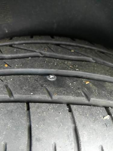

Ich weiss das, aber ich wollte den "neuen" freundlichen mal testen. Den ersten Service hat er super gemacht und auch preislich okay.
Dann habe ich die Schraube im Reifen dazu genutzt mal eine "Reparatursituation" zu testen, da hat er mittelmäßig überzeugt. Man hätte es IMHO flicken können, er wollte aber nicht. Den Umgang mit der Situation "Auto steht am Wochenende einfach aufm Hof" war mir wichtig zu sehen. Hat er nicht auf die Billigstmögliche Art gemacht, aber das drumrum war gut. Die nächste Schraube im Reifen und auch die nächsten neuen Reifen hole ich trotzdem nicht bei ihm wenn es sich anders machen lässt. Aber ich weiss jetzt, dass ich dem Autohaus vertrauen kann.

Mit diesem Freundlichen bin ich bisher sehr zufrieden. Ich hatte neben dieser großen Inspektion noch die kleine Inspektion mit Ölwechsel und einen Reifenwechsel wegen Schraube in der Lauffläche. Das wollten sie nicht reparieren ("VW Nutzfahrzeuge untersagt das"😉. Dass da dann ein neuer Reifen verkauft wurde habe ich mit ein wenig grummeln hingenommen, da die Schraube wirklich mittig saß und IMHO gut mit so nem "Pilz" hätte repariert werden können.

Eine Reifenreperatur auf der Lauffläche ist doch kein Problem. Geht man zum Reifenspezi und gut. 20€ bezahlen und weiter geht die Fahrt. Soweit ich informiert bin, ist das bis zum Geschwindigkeitsindex H möglich, danach verboten.

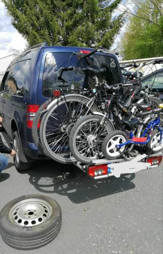

War vor einer Woche notwendig. Habe die Schraube kurz vor der 600km Heimreise bemerkt. Zum Glück habe ich ein vollwertiges Reserverad drunter und schmiere die Schrauben 2x im Jahr. Somit ohne Probleme. Auch der Wagenheber hebt vollgepacktes Auto inkl 4er Fahrradträger.
