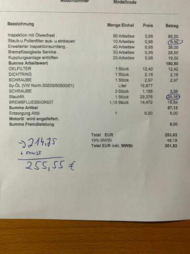

Hier mal der Kostenvoranschlag.
Handschriftlich ohne Pollenfilter. Würde ich selber machen, aber erst nächstes Jahr.
Wie gesagt, alle drei Kostenvoranschläge sind vom Umfang identisch, das Foto zeigt den günstigsten. Klar ist der Ölwechsel meine Entscheidung und wäre bei longlife nicht an der Reihe. Das muss man berücksichtigen. TÜV mache ich separat. Gruß Grisuhu
