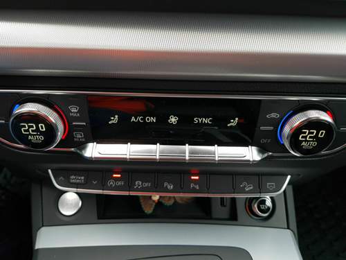

ich komme mit meiner 3-Zonen Komfortklimaautomatik nicht so wirklich zurecht.
Wie muss ich das Gerät im Cockpit einstellen, dass auch aus den hinteren mittleren Luftausströmern merklich Wärme oder Kälte (je nachdem) kommt?
Auf Stellung "Auto" passiert hinten gar nix (egal ob "Sync" oder "3-Zonen"😉

Wenn Du im Winter hinten warme Luft möchtest, muß die Stellung in der Anzeige auf die mittleren Ausströmer zeigen.
@egoman
mit der Einstellung, siehe Foto, kommt hinten warme Luft aus der Mittelkonsole.
Gruß Küste

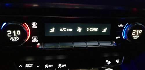

@egoman schrieb am 22. November 2018 um 10:54:21 Uhr:
Möchte ja nicht nerven, aber kann denn niemand seine Reglereinstellungen vorne beschreiben, wenn hinten warme Luft rauskommt?
Ich möchte halt auch einen möglichen Fehler am Fahrzeug erkennen!
3-Zonenklima hinten
Frage: seit wann kann die Klimaautomatik denn auch die hinteren Düsen mit regeln?
Sync. heißt doch nur, Fahrer/Beifahrer werden über die Fahrerseite geregelt, hat aber keinen Einfluß auf das hintere Bedienpanel.
So ist die Stellung.
@Digiman75 und AF-750:
eure Bilder haben mir das gezeigt, was ich allmählich schon vermutet hatte. Vielen Dank dafür!
Meine ursprüngliche Meinung war, dass bei Stellung "Auto" auch die hinteren Düsen mit versorgt werden.
Und genau das war mein Denkfehler, ist allerdings im Bordbuch überhaupt nicht beschrieben.
Danke nochmal!

Bei Einstellung Auto für die Luftverteilung, kommt HINTEN die warme Luft aus den Ausströmern unter den Vordersitzen und kalte Luft kommt aus der Mittelkonsole.
Gruß XF-650

Du liegst richtig, bei "Auto" werden die hinteren Düsen angesteuert.
Man darf aber nicht vergessen das es hinten Düsen "Mitte" (die in der Mittelkonsole) und Düsen "Unten" (unter den Vordersitzen) gibt. Bei "Auto" werden beim Kühlen überwiegend die Düsen "Mitte" und beim Heizen eher die Düsen "Unten" angesteuert.
Gruß XF-650
