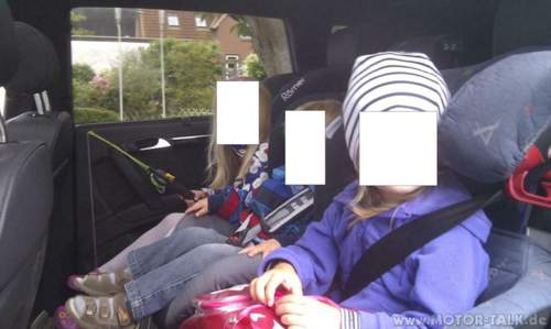

Nu aber, normal sind der mittlere Sitz links und der jetzige Linke ist nur für Gäste😉. Sehr gedrungen würde ich sagen. Der jetzige Linke passt jedenfalls nicht in die Mitte wenn die Äußeren im Isofix System sind. Alles verstanden😁😁😁. Wer`s probiert hat, weiß was ich meine😉.
Gruß Borstel
3-sitze

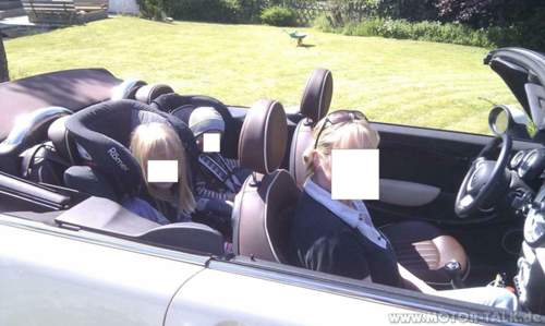

und falls man sich mit zwei Sitzen und Isofix abmaßen möchte, kann ich den hier wärmstens empfehlen😉😛😁
Gruß Borstel
2-sitze

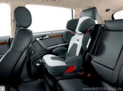

Um noch mal auf den Audi-Sitz Youngster im Q7 zurückzukommen: habe angehängtes Bild im Q7-Prospekt gefunden. Kann mir jemand der Betroffenen das Problem mit der Kopfstütze (vor einem Fehlkauf) vielleicht noch ein mal verdeutlichen? Vielen Dank im voraus.
Youngster-im-q7
Hallo Stefan,
viele Kindersitze der Gruppe III wachsen mit, dh der Kopfteil ist nach oben hin mit zunehmender Körpergröße verstellbar. Sobald dann der Kopfteil auf der Kopfstütze der Außensitze (2. Reihe) aufliegen, entsteht zwischen Rückenteil Kindersitz und Rückenlehne Außensitz ein Hohlraum. Der Rückenteil liegt nicht mehr plan auf, und damit ist der Kindersitz nicht wirklich stabil mit dem Außensitz verbunden. Zudem ist der Rücken- und Kopfteil des Kindersitzes etwas mehr nach vorne geneigt. Damit kippen die Kinder beim Schlafen eher nach vor. Ok, man kann die Neigung der Sitze im Q7 korrigieren, aber damit verliert man Platz im Kofferraum und die Neigung des Rückenteils ist immer noch nicht ideal, vor allem wenn die Kinder in eine Schlafposition sollen.
Könnte man die Kopfstützen im Q7 nach oben verschieben oder auch abnehmen, dann wären diese Probleme gelöst. Geht beim Q7 aber nicht. Warum? Konnte mir bis jetzt noch kein Audianer sagen.
Ich kann dir nur empfehlen, dass du den Kindersitz (die Kindersitze) vor dem Kauf in der größtmöglichen Einstellung samt Kind (? 150 cm) probierst. Ich habe den Audi-Juniorsitz selbst probiert. Hat besser funktioniert, als einige andere, war aber auch alles andere als ideal.
