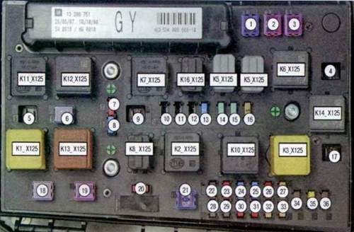

Tausche die Sicherung 26 und beobachte ob die Fehler weg sind. Ggf. auch das Diagnosegerät anschließen.

Hab eben mal die Sicherung 26 gewechselt und bislang ist diese zumindest nach einer kurzen Testfahrt nicht durchgebrannt.

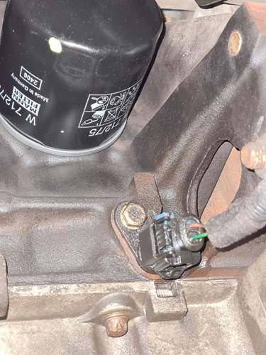

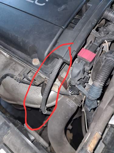

Bei einer Sicht unter das Auto ist mir aufgefallen, dass folgender Stecker beim Ölwechsel durchnässt wurde. Haben bei der Draufsicht auf den Ventildeckel markiert welches Kabel dies ist.
Ich gehe stark davon aus, dass das der Fehler ist, aber kann mir jemand sagen zu welchem Sensor das Kabel gehört und wie ich den Stecker am besten reinige? Habe Isopropanol, Bremsenreiniger und Kettenreiniger zur Verfügung.

Das müsste der Kurbelwellensensor sein.
Dieser sitzt beim Ölfilterwechsel etwas ungünstig. Beim Lösen läuft ein Teil des Öls über diesen Sensor.
Der Sensor sollte anschließend trocken geputzt werden.
Wenn das Öl ins innere gelangt, könnte es Kontaktprobleme geben und dem Steuergerät falsche Daten liefern. Diesen könntest Du mit Bremsenreiniger einsprühen und so reinigen.
@Papasmobil Das habe ich gemacht. Aber kann der Kurbelwellensensor überhaupt besagte Fehlercodes auslösen? (P0443, P0141, P0130)
Das sind ja Fehler für die Tankentlüftung, Lambdasonde und Lambdasondenheizung?

Neu, wenn Öl in den dem Stecker sein sollte, gibt es keinen Kurzschluss.
Was für ein Fehlercode zeigt für Serviceleuchte?
Der ölfeuchte Kurbelwellensensor hat nichts mit den von Dir geschriebenen Fehlercodes zu tun.

plus die durchgebrannte Sicherung Nummer 26 "Motorelektronik".
