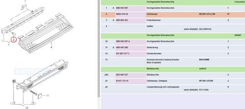

Nachdem Fehlermeldung im Display (Licht/Lampe defekt ),begann die Fehlersuche.
Alle Lichtquellen an,aber nix kaputt.
Innenraum,Kofferraum etc. nix.
Nun der Hammer.....2 Lampen von der 3. Bremslicht defekt. Tja ,nun nervt die Fehlermeldung.
Frage.....was für Leuchtmittel sind in dieser 3. Verbaut??
Danke im voraus

Beim Kombi kann man die öffnen und die Leuchtmittel (Glühbirnen, keine LED) tauschen. So zumindest wenn die originale Leiste drin ist. Bei der Limo weiß ich’s nicht.
Moin.
Beim Avant : W2,3W W2x4.6d 12V.
Torsten

Bei meiner Limo war das gleiche, die Standardbirnchen darf man da nicht nehmen, sonst bleibt die Fehlermeldung. Ich hab mir die hier bestellt und gleich alle ausgetauscht, die intakten Lämpchen aber auf Reserve gelegt, beim Freundlichen bekommst man für das gleiche Geld gerade mal drei Stück davon...
Die 3. Bremsleuchte ist nur von unten mit 2 Klammern gehalten und ist eigentlich sehr einfach herauszunehmen, hier ist es hilfreich wenn man eine umklappbare Rücklehne hat, da kann man sich dann schön mit einer Taschenlampe bewaffnen und sich entspannt in den Kofferraum legen um sich das anzuschauen wie das Dingens rausgeht, man muss es aber nach einer Seite hin schieben um es auszufädeln.
Die rote Streuscheibe ist nur draufgesteckt, mit etwas Feingefühl bekommt man die runter und die Lämpchen sind auch nur gesteckt, also nur herausziehen, die neuen reinstecken, fertig, Streuscheibe drauf, Kabel dran und wieder in die Klammer eingefädelt. Wenn man weiss wie mans machen muss ist das locke rin einer Viertelsunde erledigt.

Die 1998er VFL-Limo als auch die 2002er-Limo haben die Glassockelbirnchen drin die man tauschen kann, da hab ich bereits gewechselt.
Ein Töchterchen hat nen 2006er Avant, die haben LED´s drin, bei der hatten wir das Problem mit dem Wackelkontakt dass die mal geleuchtet haben und mal nicht. Die hab ich ausgebaut und die Kontakte, die auf die Platine gesteckt sind einfach draufgelötet und seitdem funktioniert die wieder.
Die Auskunft sagt, dass nur ein Avant die 3. BL in LED-Ausführung hat, Limo dagegen Lämpchen besitzt, siehe Anhang.
3. BL
