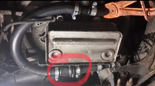

ich hatte seit längerer Zeit probleme mit der Heizung meines A8 3.0 Tdi.
Nachdem ich die Heizungs Kondensatoren getauscht habe wurde es im innenraum auch schön warm.
Nun danach fing das Auto an unregelmäßig warm bzw. 90 Grad zu werden. Manchmal bei minus graden blib die Anzeige im Display exakt auf 90 stehen aber nachdem ich wieder im leerlauf stehe geht die Anzeige wieder runter auf 75-80 Grad aber der inneraum ist warm.
Dachte mir Thermostat häng bzw. öffnet zu früh, habe Thermostat getauscht aber nichts der Fehler bleibt gleich. Per VCDS nachgeschaut ob der zuheizer richtig funktioniert. Der Funktionierte auch nicht sprang an aber schaltete sich kurze Zeit später wieder aus. Habe die Standheizung entluüftet und siehe da die Standheizung funktionierte wieder einwandfrei. Aber Fahrzeug wurde wärmer aber die Anzeige schwankte von 90 auf 80 grad hin und her je nach Fahrweise.
Habe mir bei VW im Teilehandel die genauen verlauf und alle komponenten angeschaut und bin auf ein unscheinbares Teil gestoßen. Heißt regelventil und sitzt vor dem Ölkühler zu sehen rechts aus dem Radkasten von unten.
kostet 23€ habe mich gestern Abend drangemacht auto hochgehoben untere Abdeckung abmontiert und zwei schläuche abgemacht. Das Teil raus gemacht und siehe da immer offen...neues Teil rein kühlwasser rein alles entlüftet und perfekt alles war in kurzer Zeit.
Heute Morgen auf der Autobahn in kurzer Zeit warm der Wagen wurde vorher nie so schnell warm...und schaltet auch wieder Butterweich..vielleicht ist das auch eine Lösung für andere wo das Fahrzeug nicht so schnell warm wird.
Mein Motor A8 4E 3.0 Tdi ASB Motor.
Teile Nummer folgt...

ja klar hier 4E0121113
Ich glaube das diese nummer nicht richtig ist Denis... wenn ich in etka online kontroliere, dan gibt diese nummer nur 3.2L motor an und keine 6.0 w12!
auf dem bild oben siehst du doch das es für den 6.0l ist.
ist mit Sicherheit einer drin beim 6.0. Ganz einfach zu finden: Unterfahrschutz wegnehmen und da ist es :-)

Fahrst du einen 6.0? Und ist diese angebot die richtige teile fur mein 6.0?:
https://rover.ebay.com/.../0?...
Unterfahrschutz wegnehmen und dan sieht man auf bilder die richtige teilen: bilder
Stimmt? 🙂

Nee, pass auf: auf dem Bild siehst du den Alternativumbau beim 4.0 TDI da dort das Teil unfindbar ist. Beim 6.0 ist es original schon unten am Motor/Getriebe positioniert, da habe ich aber kein Bild gemacht. Einfach schauen, kan niet missen.
Ich habe beim 6.0 das gleiche Teil genutzt wie beim 4.0 TDI: Febi Bilstein 38713 Thermostat
Carel
Ok... dan kaufe ich die angebot von ebay die dann passt auf mein 6.0... wenn lokalisieren beim 6.0 nicht schwierig ist dan is probiert Wert fur 23€... 😉 danke...
