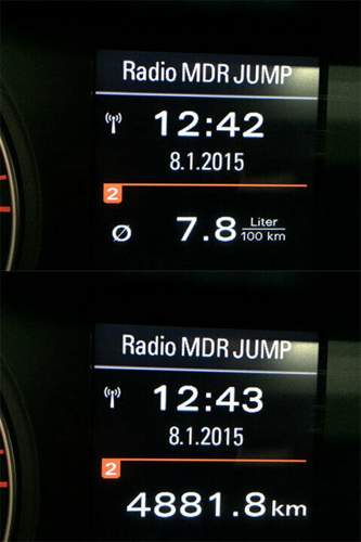

Mein Langzeitschnitt auf den letzten 4881 Km beträgt 7,8 Liter. Finde ich für ein 1,9 Tonnen Auto mit über 300 PS, 19" Räder, Tiptronic, permanenten Allradantrieb etc. einen super Wert.
Bild-1

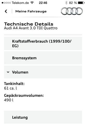

Hallo Zusammen,
zum Thema Tankvolumen und Restanzeige.
Ich meine in meinem Handbuch meines
3.0 TDI Quattro Avant Bj 01.2013,was von 62l Tankvolumen gelesen zu haben!
64l hat wohl nur der Frontkratzer ?
Gruss Michel@TT
@Michel@TT schrieb am 8. Januar 2015 um 22:07:43 Uhr:
Hallo Zusammen,
Gruss Michel@TT
Ich seh gerade, es sind nur 61l beim
Quattro.
Michel@TT
200 km Autobahn (mal schnell mal langsam) BC 9,8 l angezeigt
Tankstelle real dann 10,8l errechnet
Wo habt ihr die Werte her, Handbuch? Auf meiner Auftragsbestätigung stand damals 64l bei den TechSpecs
Daten unter MyAudi.
S.Screenshot
Gruss Michel@TT

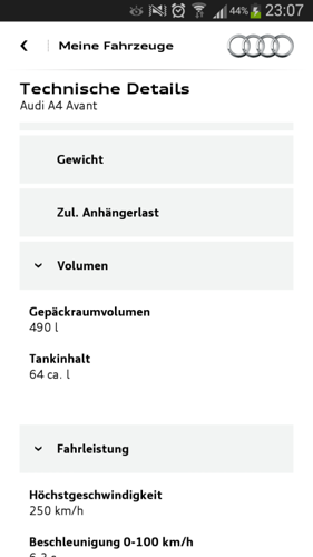

zum Vergleich - laut meinem MyAudi hat die 3.0 TDI Quattro Limo ein Tankvolumen von 64l.
Bei meinem myaudi steht beim avant 3.0tdi auch ein tankvolumen von 64l (siehe Anhang).
Ich fahre ihn jetzt seit etwas mehr als einem Monat, aber ich habe auch noch nie mehr wie 720km geschafft, und dann so im schnitt 58l getankt.
Ich habe aber bis jetzt auch in noch keinster Weise versucht sparsam zu fahren 🙂😁
Screenshot-2015-01-09-23-07-16
Faszinierend in der MyAudi App steht bei mir jetzt auch 61l, früher stand da definitiv auch 64l.
