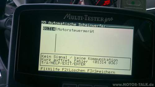

Hallo
ich fahre seit 2 1/2 Jahren eine A6, 2.7 Tdi 4F BPP. MJ: 2007, 210 K km.
und schleppe mich mit dem selben Problem seit einem 1/2 Jahr herum. 1 x abgeschleppt-kaum runter sprang er an , 1 x knapp nicht abgeschleppt, 1 x die Woche kommen die Lämpchen Parkbremse , Leuchtweiten usw., lässt sich aber dann nach Warten und anderem i.d. Regel starten und wenn nicht ist die Scheisse riesig, weil man dann nicht mal mehr so leicht ins Steuergerät mehr reinkommt.
Erste Diagnose in einem Audi Garage (nicht AAA) waren negativ.
Neulich bei einem anderen, technisch versierten, mit guten Diagnosegesräten bestückten Garagisten zeigten bei allen Fehlerquotesuche jeweils der Code: 01314, siehe angehängt
Sagt jemandem der Code was?
In 6 Tagen lassen ich den Fehler von der Top Adi Garage suchen.
Bin gespannt auch auf weitere eure Tipps.
