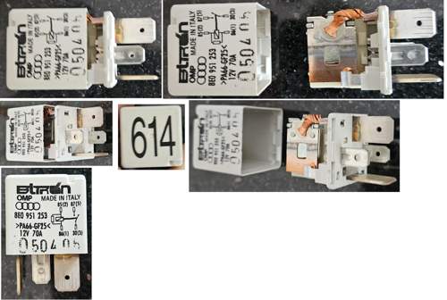

So ich habs gefunden und zwar: Hella 4RA 007.793-031 ist das Relais in grau mit der 614 drauf (TN original AUDI 8E0 951 253)
Zusätzlich habe ich auch noch den Bremslichtschalter gewechselt, der auch in Frage kommt ist von VEMO V10-73-0158 (TN original AUDI 3B0 945 5110)
Fröhliches basteln Kostenpunkt insg. ca. 15€ ( Nachdem der Grinsende meine Batterie auf Verdacht getauscht hatte ^^)

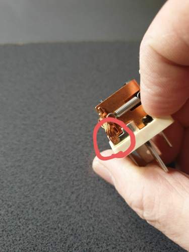

Hab das Relais grad mal aufgemacht, und gesehen, dass dort eine Lötstelle "kalt" oder gebrochen scheint, das erhöht natürlich den Übergangswiederstand, was bei der Messspannung ggf. Probleme mitsich bricgen könnte. Das könnte man auch nachlöten, kommt man gut hin.

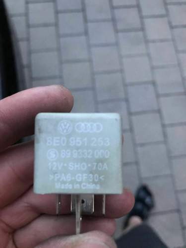

Bei mir gibt es Neuigkeiten im Bezug auf die Störung von ESP, Parkbremse, ABS und das der Motor nicht startet....
War heute beim :-) zum auslesen (hat mein Bekannter gemacht der dort als Elektriker arbeitet)
Er hatte auch das 614 Relais vorne links im Wasserkasten in Verdacht und auch gleich ausgetauscht.
Beim :-) heißt es J317 Relais und Sitz in Relaisplatz 3
Mein Auto funktioniert und das Relais hat keine 20€ gekostet. Ich hoffe das war auch die richtige Lösung, ansonsten berichte ich natürlich hier.
Hier noch ein Foto vom alten Relais
In diesem Sinne allzeit gute Fahrt
danke für die Rückmeldung.
Die Bezeichnung 614 ist der Typ von dem Relais, das könnte auch sonst wo so verbaut sein.
J317 ist laut Stromlaufplan das "Relais für Spannungsversorgung der Kl. 30" und befindet sich im Relaisträger E-Box Wasserkasten links. Angesteuert wird es vom Steuergerät für Dieseldirekteinspritzanlage.

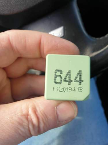

Die AGR war es dann nicht, die wurde am Montag gereinigt. Bis gestern morgen lief alles perfekt, und dann am nachmittag liefen die Fehler wieder auf. Direkt beim freundlichen das Relais bestellt und heute ( Samstag vormittag ) abgeholt, bzw. von einem Monteur einbauen lassen. Ich habe das vergeblich versucht heraus zu ziehen, das blöde Teil saß so fest das sogar der Monteur mit sanfter Gewalt und mit Hilfe eines Werkzeugs ran musste. Schaun wir mal ob es das jetzt war.....werde zu gegebener Zeit berichten.
Das neue Relais hat 644 auf dem Deckel stehen
Teile Nr: H40 951 253 lt.freundlichem, der Nachfolger und der ist Made in Portugal, das alte war auch China.......hm......grins

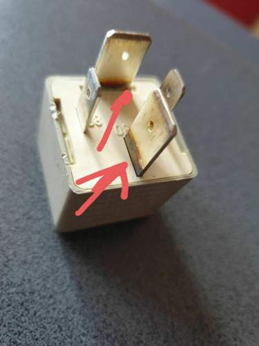

PS:
Hab das Relais mal geöffnet, kann außer einer dunkelen Stelle an dem Kupferbändchen nichts außergewlhnliches feststellen. Außen an den Kontaktzungen schon, da sind die Kontaktzungen ( 30 & 87 ) im bereich der Bodenplatte angelaufen
Guckst du Fotos....
Mein Relais sah an den Kontaktzungen auch so verfärbt aus. Häng mal die kleine Feder aus und begutachte mal die Kontaktflächen wo das Relais öffnet und schließt....

An allen Kontaktpunken klein schwarze Punkte.
@manbernd schrieb am 22. August 2020 um 13:13:15 Uhr:
Meiner läuft immer noch problemlos (3mal klopf auf Holz)
Hoffe das bleibt so...
die Verfärbung sagt eigentlich nur aus das da mal ordentlich Leistung drüber geflossen ist, das muss nicht zwangsläufig bedeuten, dass das Teil defekt ist. Meist ist bei den Relais die Spule defekt (Relais zieht nicht mehr an) oder die Mechanik hängt (Kontakte kleben, sind verbrannt oder schließen/öffnen nicht mehr richtig).
Bei den Preisen, die so ein Relais kostet, kann man natürlich auch einfach auf Nummer sicher gehen und das Teil auf Verdacht ersetzen 🙂

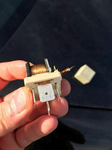

ich hatte kürzlich den selben Fehler:
Beim Anlassen lief der Anlasser hörbar, "alle Lichter blinkten" im Armaturenbrett und nach wenigen Sekunden kam die Fehlermeldung und alles war still.
Der Motor war zu dem Zeitpunkt ca 2,5 h durchgehend gelaufen, es war ein sehr heißer Tag (>30 C) und ich hatten den Motor nur für ein paar Minuten ausgeschaltet, weil meine Passagiere ein/aussteigen wollten.
Danach ging er dann nicht mehr an.
Das Handbuch gibt dazu keine Ratschläge.
Ich hatte mich schon mit "ADAC" usw. abgefunden, aber als ich den Wagen dann etwas 10 min später nochmal startete, ging er wieder an.
Wieder zu Hause habe ich dann recherchiert, was wohl passiert sein könnte und habe auch das Relais im Wasserkasten ausgebaut und analysiert. Aber das Relais war i.O. (Der Ausbau war ziemlich fummelig).
Ein paar Fotos für den geneigten Nachahmer anbei.
Im Ergebnis habe ich es dann auf die hohen Temperaturen geschoben.
Als der Wagen etwas abkühlen konnte, ging es wieder.
Dabei werde ich es vorerst belassen.
