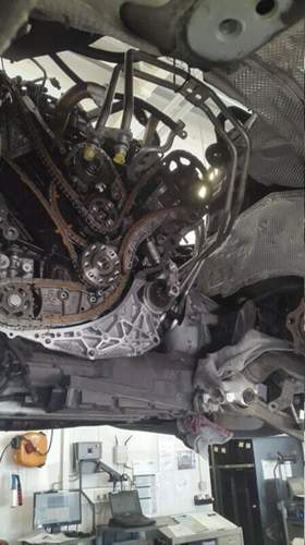

Hallo Christoph,
da bei mir die Reparatur bereits durchgeführt wurde,kann ich Dir sagen, was es kostet.
Jetzt fall nicht gleich vom Stuhl.
Die Reparaturkosten liegen bei ca. 5.000€.
Das Teil selber kostet zwar nur knapp 50€, allerdings wurde bei mir der komplette Motor inkl. Getriebe und allen Anbauteilen nach unten abgelassen. Der Spanner sitzt hinten links, wenn Du vor Deinem Auto stehst.
Wenn alles wieder zusammen gebaut ist, muss das Fahrwerk vermessen werden. Also Spur und Sturz.
Mein Audi war für Alles knapp vier Tage in der Werkstatt.
Habe ein paar Bilder gemacht.
Dann kannst Du es Dir vorstellen.
Ich hatte Glück, da ich von Beginn an die Garantieerweiterung auf 5 Jahre/150.000km mitgekauft habe.
Das hat sich auf jeden Fall gelohnt und würde ich immer wieder machen.
Als der erste Spanner getauscht wurde, ist der Motor drin geblieben, weil der Wagen nicht da war, um den Motor komplett mit Getriebe abzulassen. Also Getriebe raus, Turbo und Partikelfilter raus.
Das Ganze war genau so zeitintensiv wie beim zweiten mal.
Ich hoffe die Informationen waren hilfreich.
Michael
