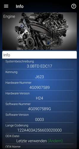

Was würde das bei mir aussagen?
Adresse 01: Motorelektronik (J623-CGQB) Labeldatei: Keine
Teilenummer SW: 4G0 907 589 G HW: 4G0 907 589
Bauteil: 3.0BTD EDC17 H25 0003
Revision: 57H25--- CVN: 158EDADA
Codierung: 122A403A257603020000
Betriebsnr.: WSC 22118 004 1048576
ASAM Datensatz: EV_ECM30BTD0114G0907589G 001003
ROD: EV_ECM30BTD0114G0907589G.rod
VCID: 3878E24E831DD74F34-806C
VINID: 9D196AAAA1172557811061C810C62463A8

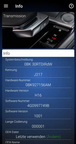

Adresse 02: Getriebe (J217) Labeldatei:| DRV\0BK-927-156.clb
Teilenummer SW: 4G0 997 749 C HW: 0BK 927 156 AM
Bauteil: 0BK 30RTDIRdW H18 1001
Revision: --H18--- CVN: 08E632A2
Codierung: 000001
Betriebsnr.: WSC 00000 000 00000
ASAM Datensatz: EV_TCMAL551211 002022
ROD: EV_TCMAL551211_002_AU48.rod
VCID: 3B72FD42B22BFC57D9-806E

@HighlineCasy Ja, Du hast das 23x6 drauf. Sieht man auch ganz gut an der Getriebesoftware. Da hat sich die Teilenummer (früher war es die 4G0 927 158+Index (meistens AB)) fürs Stg geändert. Die von mir oben gepostete Info ist von meinem Motor (3,0 BiTu vFL) vor dem 23x6 "Abgrade"

Ist bei meinem die 23x6 drauf? Irgendwie blicke ich nicht durch.
Getriebe
Motor
Ja, auch bei dir ist es drauf.
Gleiche Softwarestände, wie beim letzten Post.
