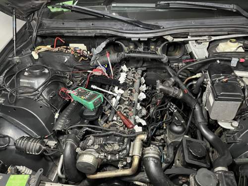

Mein 2005 3.0d e53 (Automatik) startet nicht mehr.
Der Anlasser dreht und die Kraftstoffpumpen wurden überprüft, es wurde sogar eine neue Vorförderpumpe verbaut.
Problem:
Sobald die Zündung eingeschaltet wird brennt die sich im Motorsicherungskasten befindende 1. Sicherung durch.
Ich habe zur Fehlereingrenzung verschiedene Stecker am Motor abgesteckt (LMM, Ladedrucksteller, Ansaugtempsensor, Mengenregelventil, Druckregelventil etc.) und immer wieder mit einer neuen Sicherung probiert, diese brennt leider immer noch sofort durch wenn die Zündung eingeschaltet wird. durch (in der grauen Box angeschrieben mit "Motorsicherungen") .
Hat Jemand dieses Problem schonmal gehabt oder eine gute Idee wie ich herausfinden kann warum diese Sicherung ständig rausfliegt ?

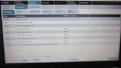

Jedoch konnte ich bei einem Bekannten auf "Autodata" mir den Schaltplan anschauen. gem. den Infos darin sind an der 20A Sicherung "F1" genau die Komponenten/Sensoren welche jetzt auch als Fehler abgelegt sind welche ich mit RG ausgelesen habe (s. Bild).
Nun habe ich alle diese als Fehler abgelegten Komponenten abgesteckt, die Sicherung brennt immer noch durch sobald ich die Zündung einschalte.

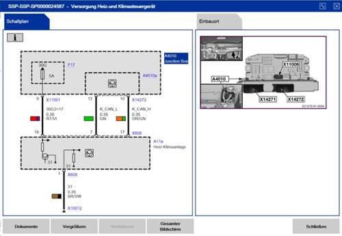

Eigentlich sollte im von Dir verwendeten Programm (Bild im ersten Beitrag) aber doch der Schaltplan abrufbar sein?
@swissrock schrieb am 11. Dezember 2022 um 23:05:51 Uhr:
Hm, ich frag mich, wie kannst du mit RG die DDE auslesen, wenn bei "Zündung an", die Sicherung fliegt? Außerdem, wenn dein RG vollständig ist, warum nutzt du nicht die Textsuche, wie auf deinem Bild angezeigt? Da kannst du dich Stück für Stück durch den Kabelbaum hangeln. Mit Farb- und Querschnittsangaben und Abbildungen, wo, welcher Punkt zu finden ist.
Alle angezeigten Sensoren werden von der DDE verwaltet und haben keine extra Absicherung. Ich würde hier mal das Kabel von der DDE abmachen und schauen, ob die F1 dann heile bleibt, wenn Zündung an. Wenn ja, dann ist die DDE abgeraucht, oder abgesoffen. Auf Grünspan achten. Wen die Sicherung wieder fliegt, dann gehts mit messen los.
Mich würde mal interessieren, welche Komponente(n) / Datei(en) man genau benötigt, um den kompletten Schaltplan abrufen zu können. Ich habe den Verdacht, dass bei mir etwas fehlt.
Einen kompletten Schaltplan wie du ihn meinst, gibt es auch in RG nicht. Du rufst das SSP zum gesuchten Teil auf, bekommst das als Übersicht. Meist sind da noch mehrere Komponenten abgebildet und man kann sich schön durch den Baum hangeln. Xxxx sind Terminals oder Massepunkt usw. Einbauort und Pinbelegung kann man sich anzeigen lassen und wenn das Xxxxx allein steht, dann kommt man zur nächsten folgenden Komponente am Baum, oder man ruft in der Suchstruktur die Angegebene Komponente selbst auf, je nach dem wie alt die SSP Struktur ist.
Da du aber schon ein Stück hier bist, denke ich weist du, dass man in diesem Forum Diskussionen darüber nicht mag. Nur so viel noch, ich kenne keine Version, wo die SSPs nicht schon zur Minimalinstallation gehören.
Demo SSP
Danke, leider habe ich das Gefühl, dass bei mir einige SSPs fehlen, ich bekomme für bestimmte Baugruppen keine angezeigt. Beispiel Sicherungskasten und dessen Belegung. Man hat dort ein Kabel abgetrennt und gebrückt, und ich kann es nicht zuordnen, welche Baugruppen es bedient.

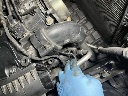

Update: Problem konnte behoben werden, der Panzer läuft wieder !
Zuerst habe ich das DDE-Steuergerät abgesteckt, das war es (zum Glück) nicht. Dann immer wieder "Durchgepiepst", es lag ganz klar ein Kurzschluss auf Masse vor.
Anschliessend bin ich dem Kabel (rot mit weissem Strich) welches von der 20A Motorsicherung in den Motorkabelbaum geht nachgegangen und habe alles, so gut wie es ging, aufgemacht um allfällige Beschädigungen erkennen zu können.
Das besagte rot/weisse Kabel verzweigt sich noch im Motorsicherungskasten auf 5 dünnere, auch rot/weisse Kabel, diese gehen dann in den Motorkabelbaum welcher hinter dem Motor unter der Ansaugbrücke verschwindet.
Also Ansaugbrücke ab und den 5 Kabeln weiter verfolgt, unter der ASB hat es so einen geclipsten Kunststoffkasten worin sich der Kabelbaum dann zu den einzelnen Leitungen und Stecker der Sensoren, Glühkerzen usw. verzweigt. diesen auch aufgemacht um sehen wo die rot-weisse Kabel hingehen.
Eins davon ging in eine Leitung oben vorne Weg zum Ladedrucksteller und war sichtlich "angebraten" (s. Foto).
Ich hatte einige Tage vor dem Vorfall noch den LMM abgebaut und beim Zusammenbau dieses Kabel fälschlicherweise unter anstatt über dem LMM verlegt. Hier gab es dann Kontakt mit dem heissen Krümmer und hat das Kabel geschmolzen welches zum Kurzschluss geführt hat.
Da die Ansaugbrücke eh ab war habe ich die Gelegenheit genutzt gleich die Unterdruckleitungen sowie das Glühkerzensteuergerät und die Glühkerzen zu ersetzen.
Ich bedanke mich für Eure hilfreiche Antworten und hab mich tierisch gefreut als der Motor nach tagelanger erfolgloser Fehlersuche und Frustration dann doch wieder angesprungen ist!
