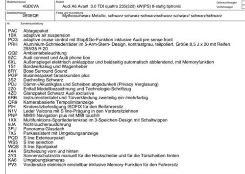

Ausstattungsliste hängt im Anhang

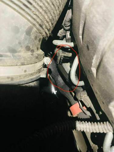

- Heute morgen ist mir auf der rechten Bank die mittlere Rücklaufleitung vom Stecker abgefallen, kurzer Schock und Warnblinkanlage. Nach kurzer Zeit konnte ich den Übertäter finden, die Leitung wieder drangesteckt und alles war normal

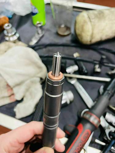

Aktuell noch nicht, aber da Arbeit euch dran. Am Freitag habe ich ein Termin zur Abdichtung aller Injektoren bzw. Erneuerung eines auffälligen. Mal sehen was sich da ergibt. Ne bei mir ist es anders, da es sich verändert hat und tendenziell immer schlimmer wird. Der Punkt mit der abgeflogenen Leitung ist eigentlich auch ein Indiz dafür, dass der Injektor im unteren sowie oberen Bereich massiv Probleme macht. Unten extrem am ruckeln schlecht am einspritzen, oben gefühlt zu wenig beim massiven beschleunigen. Mal was was am Freitag dabei rumkommt.
Wo kommst du denn her? Ich hab was zum Auslesen und wenn es nicht so weit weg ist könnte man ja vorher einmal schauen was er alles an Fehler schmeißt.
Ich komme aus Dorsten (Kreis Recklinghausen) nähe Borken. Danke für das Angebot. Am Freitag habe ich einen Termin in einer Werkstatt zum auslesen/testen. Dabei soll ein Injektor der auffällig ist aufgrund der Verschmutzung getauscht werden und die anderen neu abgedichtet. Mal sehen was das bringt, ich werde berichten.
Angebot:
- 1x neuer Injektor für 400€
- alle 6x Injektoren neu abdichten inkl. Dichtung
- Rückführleitung erneuern 130€
- Lohn zwischen 150-300e je nach Aufwand bei der Demontage
Finde ich persönlich sehr fair, oder!?

Hatte das auch, allerdings A4 B8 und 2.0 TDI. Aber die Technik an sich ist ja ähnlich. Bei mir war ein Kupferdichtring eines Injektor durchgebrochen und hat dort vorbeigeblasen, da hatte ich auch ähnliche Symptome. Hab darauf 2 Injektoren neu gemacht und die anderen beiden abgedichtet, die Injektorsitze einmal sauber gemacht und danach lief er wieder super. Ist ein 2.0er, daher auch einfacher Injektoren zu ziehen, Abdichten und ersetzen hat alleine eine knappe Stunde gedauert. Dazu kam aber noch eine neue Ventildeckeldichtung die etwas mehr Zeit geschluckt hat.
