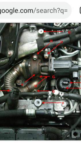

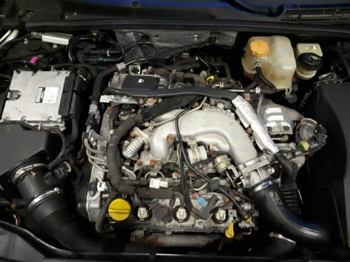

Hallo
wo genau ist jetzt der stecker für das AGR Ventil?
20200906
Oh , du hast nen vfl!
Sorry, wie des da läuft - kp.
Beim fl kam das ruckeln bis 2000 ( wenn das agr wieder schließt ) vom turbo. Vtg verschlissen - vtg fällt weiter zu- abgas stau vorm turbo, somit auch vorm agr-- zu viel abgas im ansaugkrümmer, zu wenig Sauerstoff ---- ruckeln bis das agr schließt
Och man da gibt es auch schon wieder unterschiede, hätte ich auch zuanfang dazu schreiben müssen, das der bj 2004 ist. Sorry
Ich muss ja demnächst zum tüv, werde ihn drauf ansprechen was man da machen kann.
MFG
Yo, der VfL hat den Y30DT, der FL den Z30DT... Gab div. Änderungen... Man sieht es schon deutlich an der Ansaugung. AGR war auch anders und Getriebe auch
