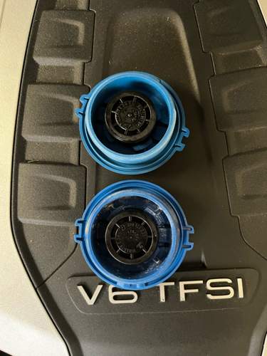

Aber wenn ich mir den Deckel vom S5 zum A6 innen anschaue, könnte es schon vom Deckel kommen.
Der mit den weißen Ablagerungen ist vom S5
Haben beide die gleiche Teilenummer.
Ich bin mir immernoch sicher, dass sich das Wasser über den Deckel in den Überlauf des Behälters drückt. Ich kenne persönlich keinen 3,0 TFSI der nicht einen leichten Wasserverlust hat und immer sind die Spuren im Deckel bis zum Rand am Überlauf.
Die Idee einen neuen Deckel zu verwenden ist denke ich die Beste von allen, dies kann helfen, ggf. eliminiert es das nicht zwangsläufig ist aber aus meiner Sicht der einzig sinnvolle Versuch.
