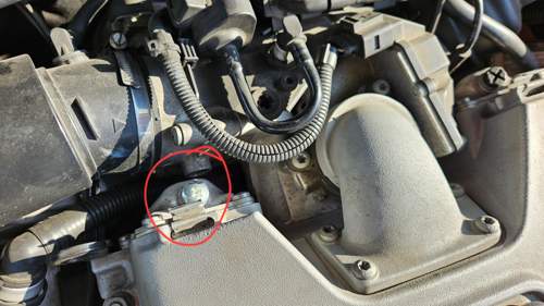

Also, Problem behoben. Auto fährt wieder und ist soweit erstmal alles dicht.
Dass mir eine Entlüfterschraube am Luft Wasser Wärmetauscher am Kompressor abgeknallt ist, ist eine andere Sache.
Ich musste das Teil ausbohren, ist ein M8x1,25 Gewinde. Also 6mm gebohrt und dann mit dem M8 Gewindeschneider rein. Jetzt ist grad eine M8 Schraube mit Dichtring drin, hält erstmal dicht. Ich werde das aber durch die Originale Kunststoffschraube ersetzen. Stahlschraube in Aluteil gefällt mir nicht so recht an der Stelle.
Ist wohl dieses Teil (06E127535B), morgen mal beim Händler anrufen und bestellen.

Mindestens eine der Schrauben ist mir auch schon abgerissen. Nachdem ich den Kompressor schon mehrfach entlüften musste und festgestellt habe, dass sich dort meist nichts sammelt, lasse ich die Schraube wie sie ist, solange es dicht ist.
Ich würde an deiner Stelle aber auch wieder eine Plastikschraube verbauen. Auch wenn diese irgendwann ebenfalls wieder abreißen wird, die werden einfach spröde und fallen dann fast schon beim schiefen Anschauen auseinander.
Ja, ich hab die schon geordert heute früh, sind ab 13Uhr verfügbar.
Kosten 6,xx€ pro Stück.
Mal sehen ob ich die andere herausbekomme oder ob die auch mit Aufwand entfernt werden muss. Drin lassen möchte ich sie nicht, da es ja passieren kann dass sie irgendwann einfach aufgibt.
