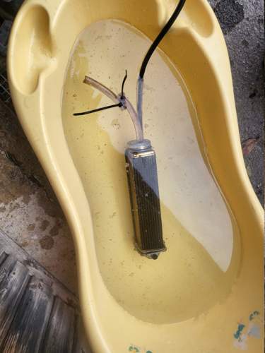

Ich hab dann mal von unten geschaut. Nichts feststellbar. Ist ja auch quasi kaum Verlust. Ich wollte aber dann sicherstellen, dass es nicht einer der LLK ist und ich iwann nen Wasserschlag kassiere, z.b nach dem abstellen wenn dann ein Zylinder vollläuft.

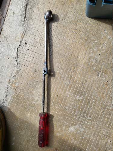

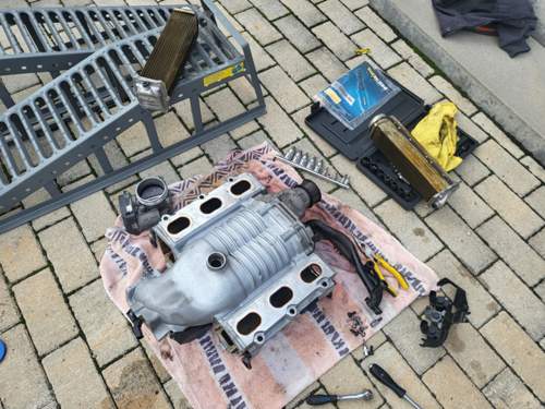

Um die LLK zu prüfen muss ich aber an den Kompressor ran, um den Riemen abzunehmen muss immer Servicestellung weil ein Gabelschlüssel nicht geht, ein gewinkelter oder gekröpfter Ringschlüssel auch nicht. Also hab ich mir was passendes gebaut. Nun kann man den Riemen einfach so rauf und runter machen, ohne die halbe Front zu zerlegen.
Kompressor runter, die LLK raus, mit 1,5Bar im Wasserbad auf Dichtigkeit geprüft und wieder zusammengebaut.
Die sinds nicht. Jetzt bin ich aber erstmal beruhigt und fahre weiter.

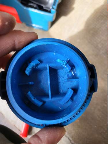

Nichtsdestotrotz hab ich mal einen neuen Deckel geordert, maybe hat der alte was.

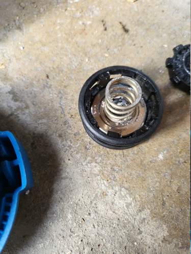

Neuer Deckel ist gekommen, habe den alten auseinandergebaut, der hat auf jeden Fall schonmal abgeblasen gehabt....
Das würde gut zu meiner Theorie passen und auch erklären, dass bei keinem 3,0 TFSI den ich je gesehen habe, der Wasserstand perfekt passte.

Nach Deckeltausch bisher kein weiterer Verlust feststellbar.
Ich empfehle l, aufgrund des kleinen Preises und des quasi nicht vorhandenen Aufwands, den Deckel mal auf Verdacht zu tauschen
