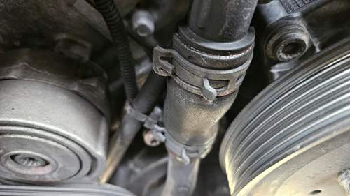

Guten Morgen,
Letzte Woche wollte mein Audi auf einmal beim einparken nach rd 10km Fahrt nicht so recht weil die Lenkunterstützung sehr ungleichmässig geruckelt hat.
Verwundert habe ich dann unter die Haube geschaut (Lenkgetriebe habe ich im Dezember getauscht) und festgestellt dass es vorne am Riementrieb etwas feucht war und nach Kühlwasser roch.
Also vorsichtig heim gefahren, alles i.O. zuhause Blick unter die Haube minimal feucht.
Dann per Endoskop von oben geschaut und festgestellt dass da irgendwo Kühlmittel austreten muss.
Untere Motorraumabdeckung abgebaut und von unten geschaut und einen Bereich mit Kühlmittelleitungen nahe der Servopumpe im Verdacht gehabt.
Kurze Proberunde hat nach 2 kräftigen Gasstössen in der zweiten Kurve schon wieder leichtes Servoruckeln und Riemenzwitschern zur Folge gehabt, also umgedreht und unters Auto geschaut. Ziemlich mit Kühlwasser verspritzt.
Und wenn das Kühlmittel was ja auch schmiert zwischen Rolle und Riemen kommt rutschts halt au mal durch, deswegen der Servoausfall.

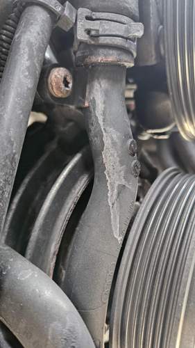

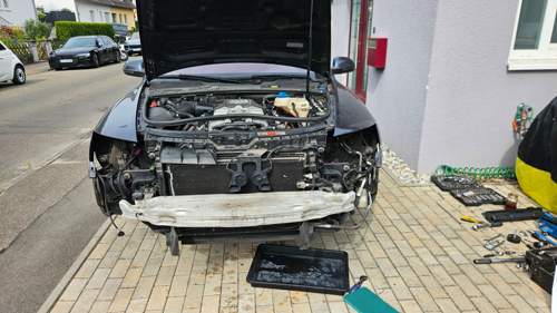

Ich hab jetzt am Wochenende die Front ab, den Riementrieb runter und unterhalb des Riementriebes gibt es so ein kleines Formschläuchle ca 8cm lang. Das hat beim berühren schon minimal gesifft. Also rausgebaut und siehe da, der Schlauch ist wohl bedingt durch seine Position sehr warm und somit weich geworden.
Ich gehe stark davon aus dass der der Übeltäter ist, alles andere scheint i.O.
Ich habe jetzt den Schlauch beim Audi bestellt und die Spannrollen, Umlenkrollen und Riemen im Inet weil die au nimmer perfekt waren. Leiches Lagerspiel, Gummiabrieb... Und wenn ich jetzt eh dran bin und alles runter habe, mach ich das frisch.
Ich hatte seit rd 3 Jahren minimalst Kühlwasserschwund, ich vermute stark dass es dort langsam angefangen hat und ich war letzten Dienstag längers mit dem Audi unterwegs, da hatten wir ~38°C Aussentemperatur, das hat dem Schlauch vermutlich den Rest gegeben.
Also falls auch mal jemand verlust hat, das ist der einzige Kühlwasserschlauch der wirklich mies aussieht an dem Auto, man kommt beschissen hin und sieht ihn im verbauten Zustand kaum.
Ich werde berichten wenn es repariert ist.
