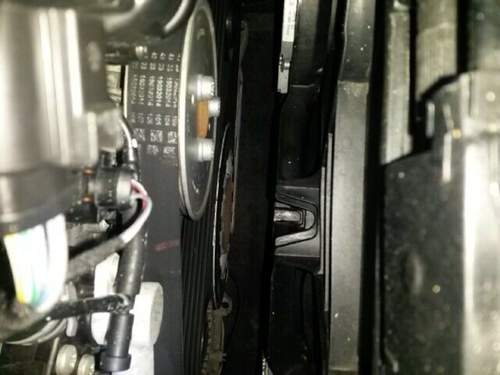

Wollte fragen ob man diese Rolle in der Mitte wechseln sollte bei mir da sie echt nicht mehr gut aussieht?
Anbei ein Bild
Ist ein 3.0 TDI 245 PS aus 2012
20180218-161622
Meinst du unten mitte ? Die mit dem Rostrand drin ?
Ist der Schwingungsdämpfer, also die Scheibe an der Kurbelwelle über die alles angetrieben wird. Der Flugrost hat nichts zu sagen....die Scheibe hat kein Lager sondern ist an die Kurbelwelle geschraubt. Das wichtige ist die Gummilage zw Antrieb (das rostige) und der Lauffläche des Riemens. Wenn A. Der Gummi rissig ist oder B die Scheibe wärend des Motorlaufs schlackert dann muss/ sollte man sie neu machen. Das rostige ist total unerheblich.... Wasser und Streusalz werden durch den Kühler gesaugt und auf die Scheibe genebelt....da gibts an unbehandelten Stahlteilen halt Flugrost
Ja genau die meine ich.
Ok werde es dann so weiter beobachten. Danke dir !

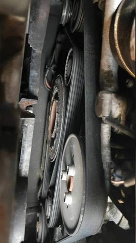

Hier zum Vergleich meine. 2014er Allroad 75.000km
Richtig sauber, muss wohl eine Motor Wäsche bei mir durchführen😁
