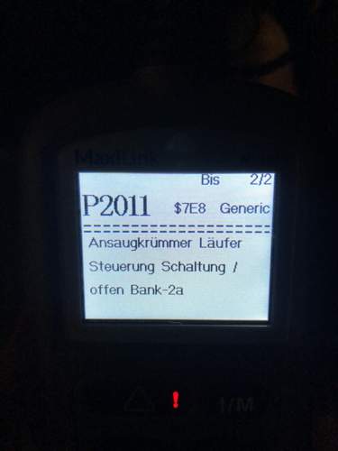

Wie der Titel schon sagt geht es um einen Audi A6 4F 3.0 TDI Quattro von meiner Verwandschaft.
FahrgestellNr siehe Bild.
(UPDATE) Keine feststellbaren änderungen vom Ansprechverhalten oder geräusche.
Fehlercode lautet:
P2011
Ansaugrohr Ansaugkanal
Regelung Stromkreis/ offener Stromkreis Bank 2a. (Siehe Bild)
Welche Klappe ist das Fahrer oder beifahrerseite?
Sind die Drosselklappen (Drallklappen) evtl verstopft oder was könnte hierführ die Ursache sein?
Audi will mal eben einfach die Drosselklappen wechseln (Auto ist 2010 oder 2011 Baujahr.
Währe klasse wenn mir bei diesem Problem jemand helfen könnte.
Bitte keine abkürtzungen verwenden sonst begreif ich nicht was man mir sagen will.
MFG David

am 15. April 2014 um 18:32
Servus
denselben Fehler hatte ich in meinem Fehlerspeicher auch hinterlegt. Ich fahre auch den 3.0 TDI in einem allroad.
Die MKL hat geleuchtet , nach Behebung sollte sie wieder ausgehen.
Bei mir wars das Gestänge ! Nach Abnahme der Motorabdeckung war das Gestänge des Stellmotors auf der Beifahrerseite ab und das auf der Fahrerseite hatte merklich 1-1,5mm Spiel. Dadurch erreicht die Klappe ihre Grundstellung nicht mehr und gibt das als Fehler weiter. Kommt eigentlich früher oder später bei allen 2.7 und 3.0 TDI V6 Motoren vor. Bei mir war es bei ca 125.000 km. Audi hat ein Gestänge verbaut, das mit der Zeit ausschlägt. Jetzt wurde das Gestänge verbessert und ist oben und unten geschlossen.
Prüfe mal , ob das Gestänge Spiel hat oder gar ab ist. Selbst wenn es noch dran ist , darf es sich nicht nach oben oder unten bewegen lassen. Ein guter Test ist auch bei weggelassener Motorabdeckung den Motor zu starten und das Gestänge anzuschauen. Es darf nicht "tänzeln". Dann ist es ausgeschlagen!
Beim Freundlichen kannste das Gestänge bestellen, obwohl Sie Dir lieber Stellmotoren und Drosselklappen verkaufen würden. Manche wissen noch nicht mal , das es das Gestänge jetzt einzeln gibt! Früher musste man wirklich das komplette Programm nehmen, weil die Gestänge einzeln nicht gab. Da hat Audi natürlich nen fetten Reibach gemacht ! ! ! Ich habe die Teile beim VW Autohaus bestellt , hat mich für beide 15€ gekostet. Zeitaufwand ca 15 min.
Hier die Bestellnummer: 059 198 212 REPSatz
Nicht bei Ebay bestellen , da wird für den Satz gleich mal 49€ verlangt ...
Gib mal Rückmeldung ob es das war.
Allzeit Gute Fahrt
Skysurfer
Themenstarteram 16. April 2014 um 4:53
Ja es waren die Stangen.
Habe aber gleich das AGR und die Drall Klappen draußen gehabt und gereinigt.

Hast du dein Auto optimieren lassen? Ich hab es jedenfalls bei oettinger machen lassen, nach etlicher Zeit kam dann das Problem mit den Klappen. Ich habe die Befürchtung dass es etwas mit der Optimierung zutun hat, da die unter Umständen andere sollwerte für die klappen eingestellt haben.
Hab alles ausgetauscht und das Problem geht nicht weg.

Schau mal ob die sogenannten hundeknochen am versteller alle noch fest sind und nicht ausgelutscht sind, die machen auch gerne Probleme.
Da gibts repsätze dafür.
Mehr weiß ich per Ferndiagnose auch nicht.

Was hast Du "alles" ausgetauscht ???
-Stellmotoren
-Gestänge
-Klappen, Lager, Dichtungen usw der Ansaugbrücke
-Ansaugbrücke gereinigt
-Und zu guter letzt Anschlagbegrenzer von Solidfy eingebaut
P2011 immernoch da. Stecker sitzen alle fest.
woow.. da hast Du ja allesdurch.
Was steht eigentlich im Fehlerspeicher alles ??
@derSentinel schrieb am 10. März 2023 um 19:31:52 Uhr:
Nur noch den einen Fehler hier im Anhang. Das Problem mit oberer/unterer Anschlag nicht erreicht, hat sich durch die Anschlagbegrenzer erledigt. Da hat selbst das Austauschen der Klappen, der Lager / Gestänge und der Stellmotoren nichts gebracht
Fehler

Was benutzt Du denn für ein Programm ??
@derSentinel schrieb am 10. März 2023 um 19:43:04 Uhr:
@LukasKam schrieb am 10. März 2023 um 19:38:16 Uhr:
Habe ein Autel ML329 Diagnosegerät zum auslesen
