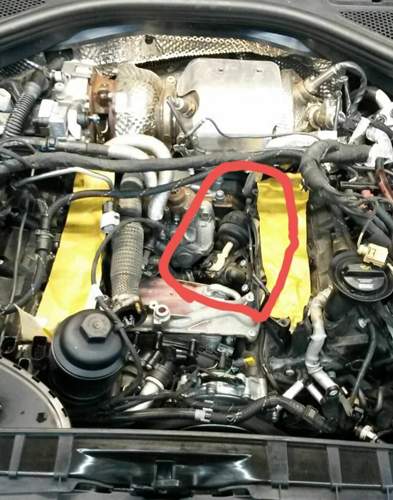

Ich dachte beim neuen mit den Zahnrädchen habe ich das Problem weg pustekuchen. Kannst du mir eventuell sagen was wegen dem wasserverlust weil ich habe oben ins V rein geleuchtet und habe nur eine leicht schwitzende Stelle entdecken können in der Nähe von dem Ventil also denke ich dass das schon länger und ganz leicht undicht ist da ich das Auto seit 25000 km fahre und noch nie Wasser nachschütten musste bis gestern, ich meine weißt du was da ungefähr kosten kommen oder geht da auch was auf Kulanz?

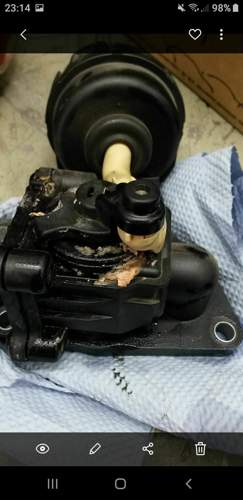

Kühlmittelverlust gibts auch eine Tpi drüber....das erhöht die Kulanzchancen.... ansonsten kostet das um die 1100€. Da du aber ein Schrauber bist, schafft man das aber auch notfalls selber
Bild 1 Absperrventil

Bild 3 was am Absperrventil undicht wird
